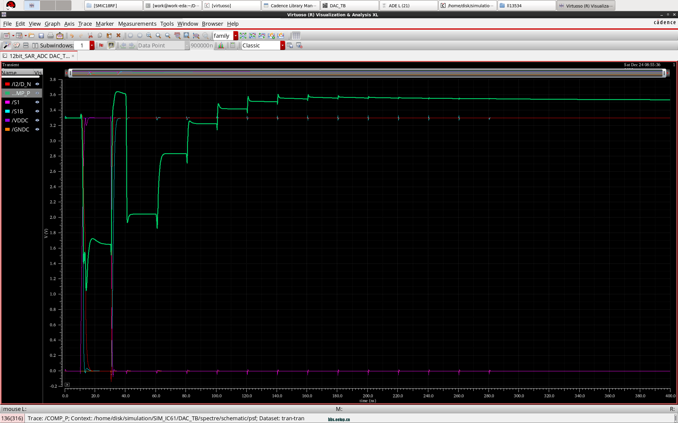

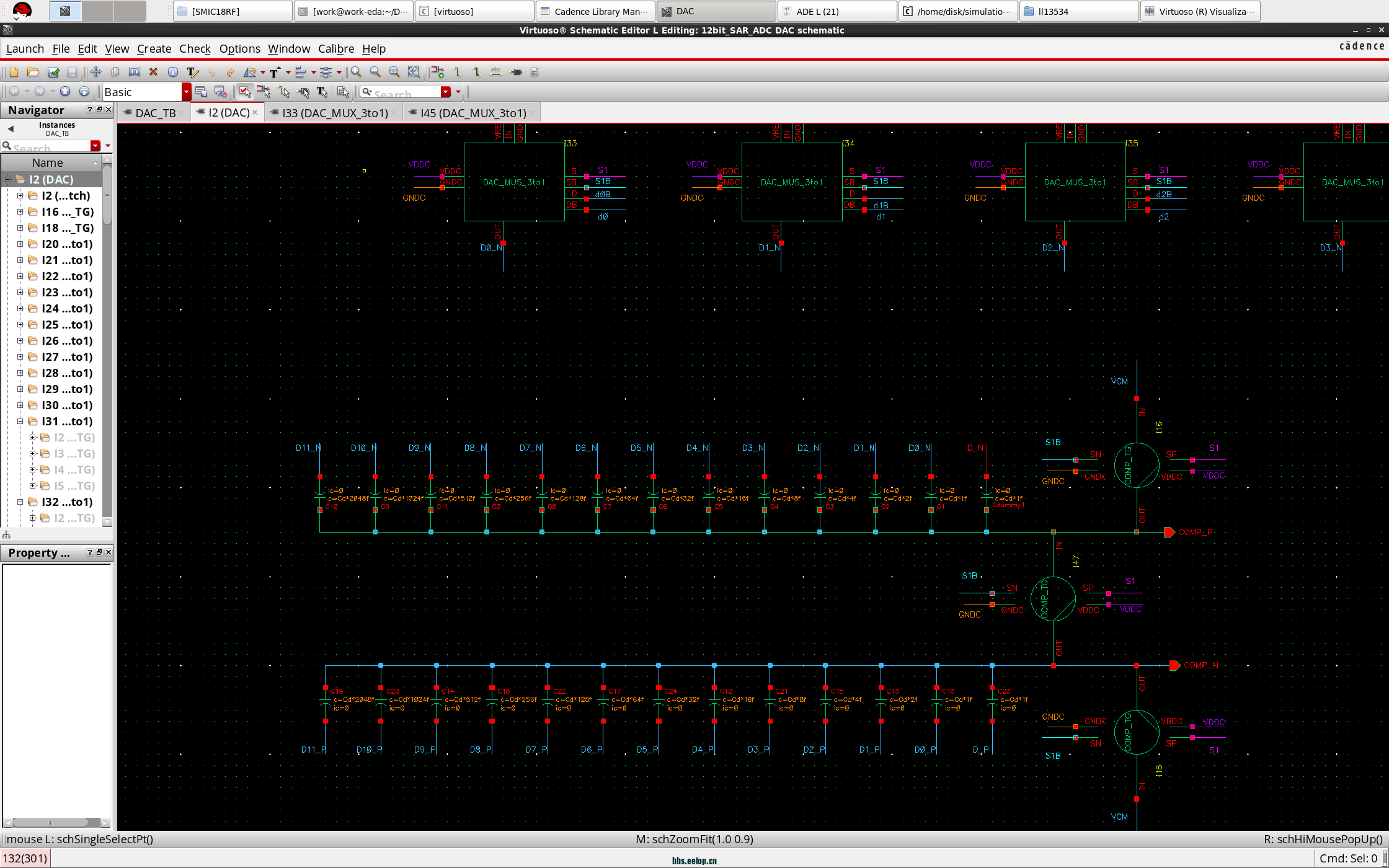

我是用的传统结构做的DAC,就是下面这种结构,本来切换完COMP_P应该是到3.3V的(就是第二个峰应该到3.3V),但是突然就跳上去了,不知道应该怎么调,请问大家有什么解决方法吗

如果你的电荷守恒没有问题,可以看一下reference的ripple,可能是没完全settle

发表于 2022-12-25 11:46:10 | 显示全部楼层
major948 发表于 2022-12-25 00:08
你好,我是刚开始学着做SAR,对你说的两个名字不太了解,请问这个具体是要看什么呢?
应该是看一下基准电压
发表于 2022-12-25 16:05:24 | 显示全部楼层
kick-back noise?

发表于 2022-12-25 17:34:02 | 显示全部楼层
感觉是比较器的锅

看一下MSB电容底板电压有没有恢复到正确的参考电平
