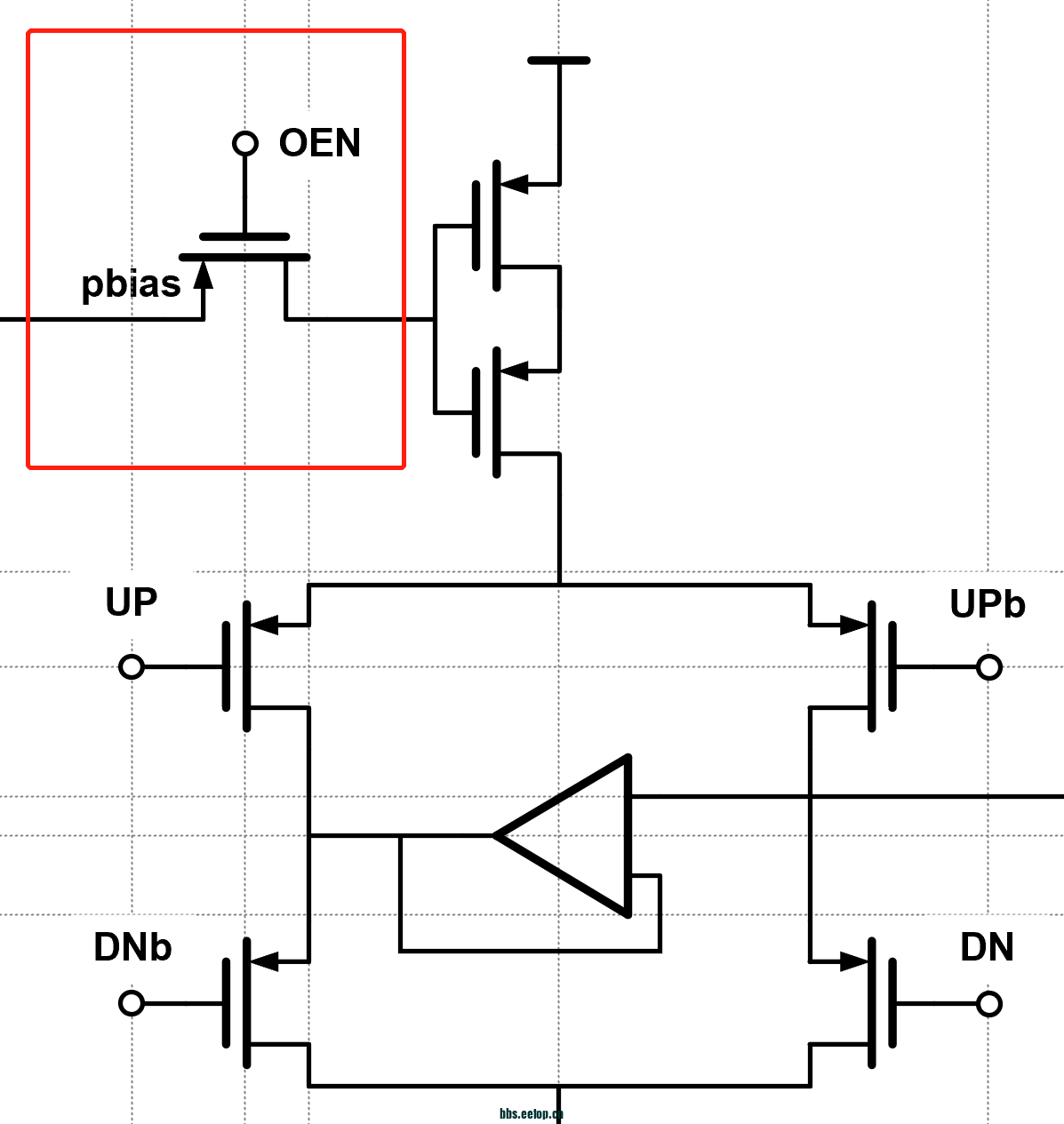

[求助] 电荷泵中电流镜旁边的管子有啥用
发表于 2022-12-17 13:41:36 | 显示全部楼层 |阅读模式
RT,不太理解红圈中的管子的作用
发表于 2022-12-17 15:30:05 | 显示全部楼层
使能
回复 支持 2 反对 0
发表于 2022-12-17 17:13:59 | 显示全部楼层
是不是少画了,因为还需要将电流镜另外一端拉到电源
回复 支持 1 反对 0
 楼主| 发表于 2022-12-17 17:41:46 | 显示全部楼层
另外一端拉到电源是什么意思啊
发表于 2022-12-17 22:43:52 | 显示全部楼层
kyingdo 发表于 2022-12-17 17:41
另外一端拉到电源是什么意思啊
避免浮空
发表于 2022-12-17 22:46:42 | 显示全部楼层
这是锁相环里的电荷泵,这样接是为了消除时钟馈通
 楼主| 发表于 2023-1-11 01:17:38 | 显示全部楼层
请问为什么能消除时钟馈通呢?
