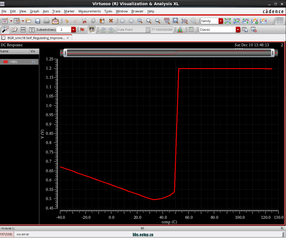

如图,这个VBG电压随着温度怎么突然掉下去,然后超过一个温度又突然正常了,这是怎么回事

看一下是不是低温的时候启动电路没有工作吧?
发表于 2022-12-10 16:32:53 | 显示全部楼层
看着像是正好相反,低温的时候启动电路没关断,导致支路电流不一致了。
要是没启动,那应该没有电压才对。

为什么启动电路会和温度有关,而且怎么差距这么大,突然就开启或者突然就关断了?

嗯嗯,说的有道理。但是我还是不明白为什么就相差这么几摄氏度,就会导致启动电路不关断呢?

Vt和温度有关呀

I guess its startup issue.

可是我不明白VT和和启动电路有什么关系呢?还有VT和温度的关系是线性的怎么会突然这么剧烈的变化呢?谢谢大佬

是的,启动结束后抽取电流的管子没有及时关断

晒一下你的启动电路就知道了
