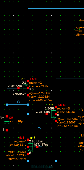

[求助] bandgap电压随温度突然掉下去了是怎么回事
 楼主| 发表于 2022-12-11 19:54:52 | 显示全部楼层
amodaman 发表于 2022-12-11 19:16
晒一下你的启动电路就知道了
这样的,D是一个偏置端,NM11工作在深线性区,NM12负责吸出主电路的电流
发表于 2022-12-11 22:33:34 | 显示全部楼层
D点这个控制栅极的电压是不是选的不够高呀?就如果Bandgap的输出比这个D点电压高的话,直接用Bandgap的输出来切断启动电路好了。
还有就是看看MN11和MN12 两个管子的Vt随温度变化的曲线,看看在低温段是不是会引入bandgap的亚稳态。
发表于 2022-12-12 11:04:27 | 显示全部楼层
如果你的启动电路是用VREF反馈,那么很可能是启动电路的问题,启动电路没有关闭。我之前遇到过同样的问题,吧启动电路反馈电压加大一点就可以了。
 楼主| 发表于 2022-12-12 12:35:08 | 显示全部楼层
amodaman 发表于 2022-12-11 22:33
D点这个控制栅极的电压是不是选的不够高呀?就如果Bandgap的输出比这个D点电压高的话,直接用Bandgap的输出 ...
大佬的意思是低温的时候可能这两个管子的VTH太高,而栅电压有点低导致没导通是吗
 楼主| 发表于 2022-12-12 12:36:01 | 显示全部楼层
ZY6DEP 发表于 2022-12-12 11:04
如果你的启动电路是用VREF反馈,那么很可能是启动电路的问题,启动电路没有关闭。我之前遇到过同样的问题, ...
是的,确实是启动电路的问题,没有及时关断
