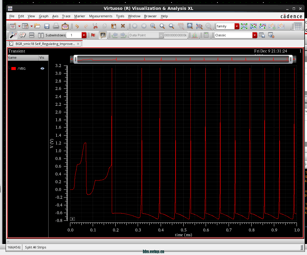

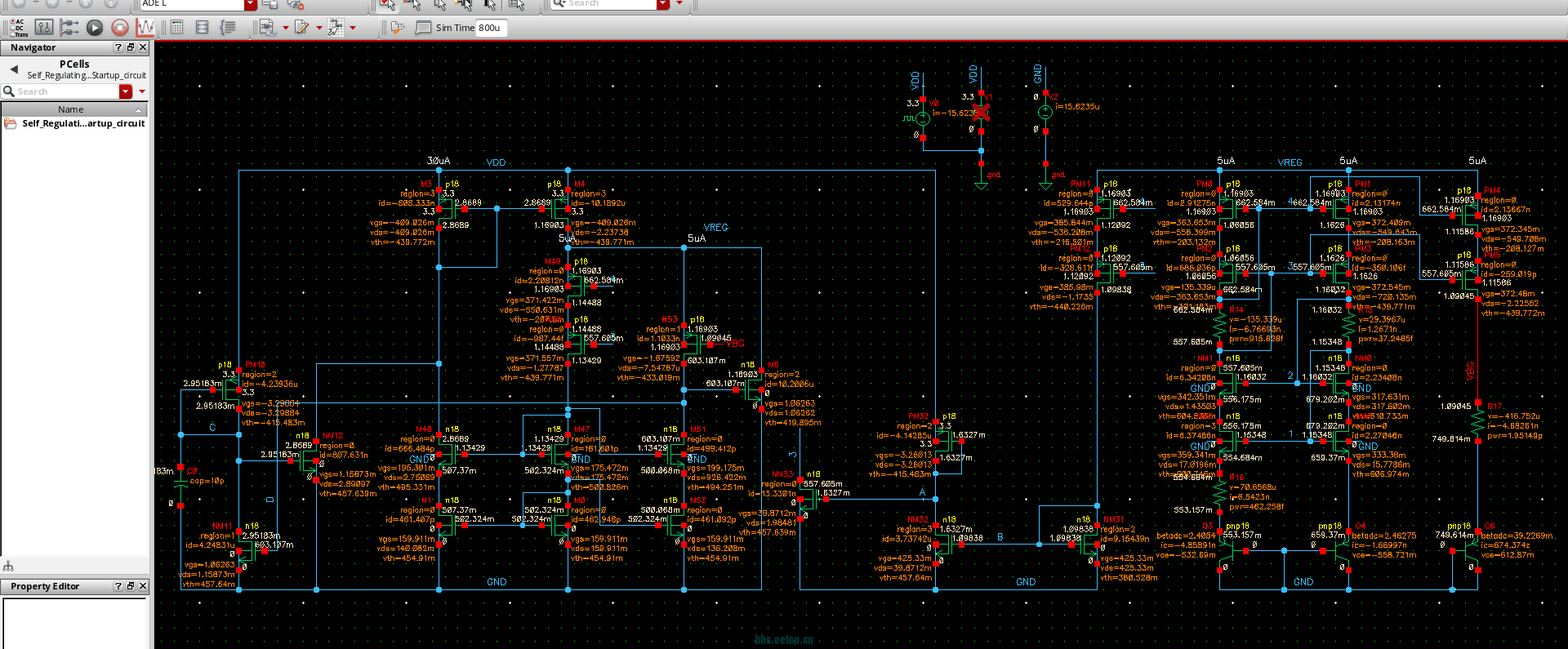

采用了一个预调节的结构提升带隙基准的PSR,结果发现上电之后一直在振荡,不知道怎么回事,而且上电之后的工作状态如图所示。
这是不是进入了另一个简并点,好像启动了,但又没有完全启动?
原理图
原理图
输出电压
输出电压
发表于 2022-12-9 22:04:48 | 显示全部楼层
电源给的方波?
发表于 2022-12-10 11:29:25 | 显示全部楼层
震荡的很严重啊
 楼主| 发表于 2022-12-10 12:04:48 | 显示全部楼层
vividdream 发表于 2022-12-9 22:04
电源给的方波?
没有,就给了一个0-3.3V的阶跃电压
 楼主| 发表于 2022-12-10 12:11:44 | 显示全部楼层
loopgain 发表于 2022-12-10 11:29
震荡的很严重啊
是的呢,想知道怎么解决,或者是什么原因造成的
发表于 2022-12-11 13:39:09 | 显示全部楼层
把VBG做栅端电压的p管换成n管试试呢?
 楼主| 发表于 2022-12-11 13:42:22 | 显示全部楼层
问题找到了,确实是启动电路的问题。谢谢大哥解答,大哥为什么会想到把PMOS换成NMOS呢?
发表于 2022-12-11 13:47:27 | 显示全部楼层
我猜VREG与VBG之间的正反馈导致的振荡
 楼主| 发表于 2022-12-11 17:56:54 | 显示全部楼层
噢噢噢 懂了,那这个正反馈的环路增益可以通过iprobe仿出来吗?如果可以的话,这个iprobe放在什么位置呢?
