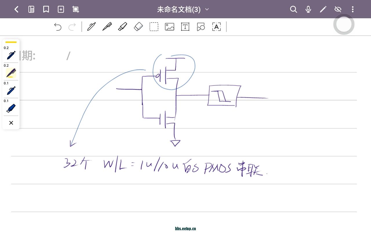

如图,这个结构中采用了32个1u/10u的PMOS串联结构,逻辑上类似反相器,但是不太明白设计的考虑是什么

可能是输入电平不是railtorail,也可能是考虑延时

发表于 2022-12-5 18:57:46 | 显示全部楼层
等效就是1u/320u的管子。320u drc基本不支持,layout也不好画,所以拆开了吧。

发表于 2022-12-6 07:10:54 | 显示全部楼层
Long channel MOS ,  Large Res for delay ...
or reduce "current"

 楼主| 发表于 2022-12-6 08:36:34 | 显示全部楼层
嗯嗯,加深理解了,谢谢。
 楼主| 发表于 2022-12-6 08:37:31 | 显示全部楼层
or reduce "current"
谢谢,现在大概明白了,应该是为了减小电流,让这个”反相器”下拉更快,上拉慢
 楼主| 发表于 2022-12-6 08:39:44 | 显示全部楼层
好的谢谢,应该是为了上拉慢点
