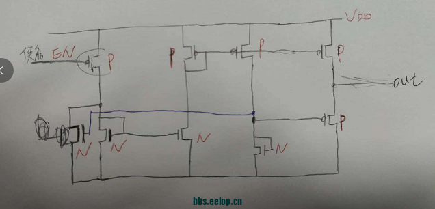

[求助] 这个电路如何产生一个电压OUT
发表于 2022-11-30 16:51:39 | 显示全部楼层 |阅读模式
大佬求讲解

稳态就是 VGSP + VGSN,
VDD是LDO输出吧,电流 主要由 使能控制的长沟道管子决定,
负反馈提高噪声抑制比 挺有意思

输出确实类似一个LDO,用来充当一个参考电压

您好,像这种负反馈的相位该如何补偿呢?难道在产生电流的NMOS管的gate端加对地的电容么?
