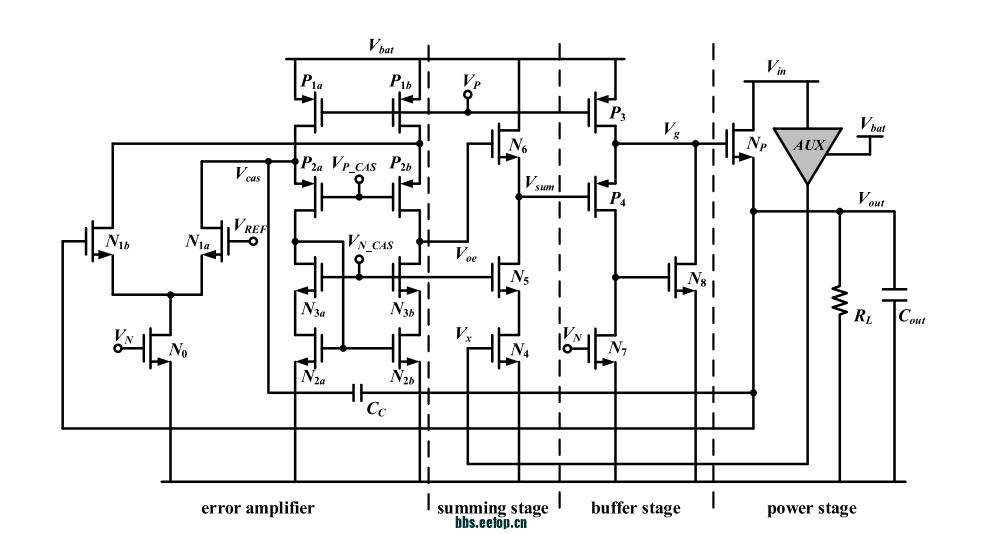

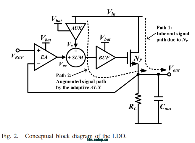

最近看一篇论文,里面用到了求和电路,用了三个晶体管级联实现,但没有具体说明关于求和电路,请问有没有知道这求和具体怎么实现,有没有相关资料介绍这种求和电路
