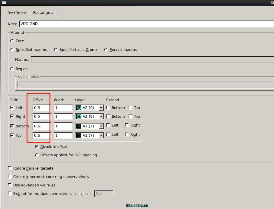

大家好,想请问下ICC在创建ring时候,怎样设置VDD和GND之间的间距呢,我看选项rectilinear选项有spice设置,但是在rectangular里面买有看到VDD与GND关于spice的设置,offset是关于core的偏移吧。

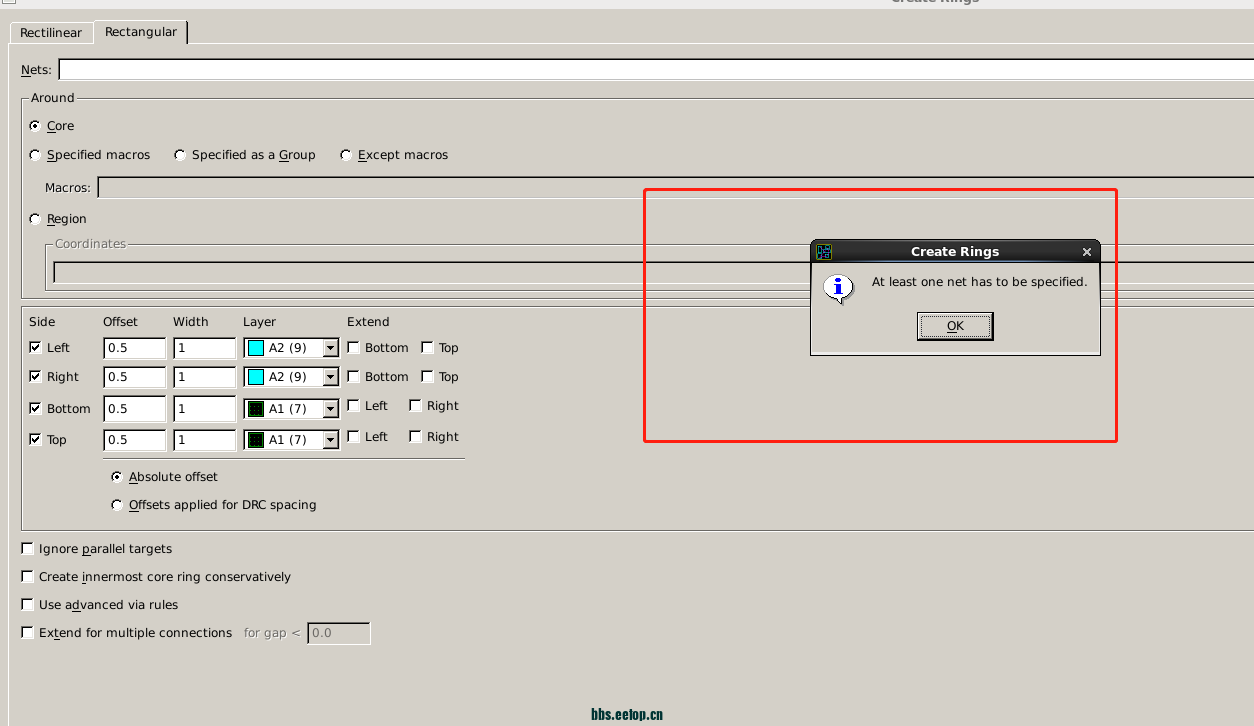

你好 我看了下 我想试着给0.5的间距 offset设置的0.5,我点击OK,弹出这个at least one net has to be specified。没太懂这个是啥意思。然后ring没有创建成功 1668495289(1).png

你要加net啊 VDD VSS VDD VSS 这样,间隔一个一个ring去打 然后用offset 去卡间距

刚刚问题找到了  但还是没有按照我想的思路去卡VDD和GND的间距。还是默认的DRC间距 1668495718(1).png 1668495673(1).png
发表于 2022-11-15 15:07:54 | 显示全部楼层
给你一个思路 你打一圈VSS 然后加大offset打VDD 然后再来一遍 4圈就搞定了!再不会我就没办法了 要付费咨询了,哈哈
 楼主| 发表于 2022-11-15 15:20:35 | 显示全部楼层
haoshiyang 发表于 2022-11-15 15:07
给你一个思路 你打一圈VSS 然后加大offset打VDD 然后再来一遍 4圈就搞定了!再不会我就没办法了 要付费咨 ...
嗯嗯 很感谢,这个方法确实可以用,但相比于rectilinear设置间距要麻烦些。而且间距设置出来和想要的值还是有一些差距。但也已经能用了,接近于想要的间距了。谢谢
