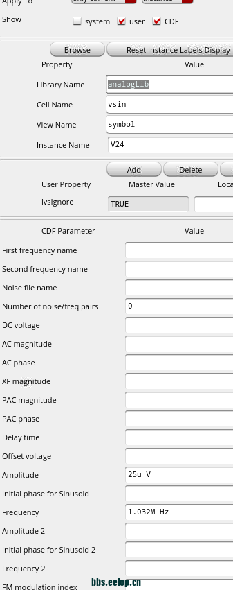

下图是我自己给的正弦信号为什么?会出现变化?不应该是恒定值吗?遇到这个问题的大佬请回复

表达式和波形一个都不给怎么看啊

正弦波表达式
按理说最大值-最小值是50uV,但是他却不恒定了,是因为精度问题吗?我用的最高精度跑的

发表于 2022-11-14 14:31:34 | 显示全部楼层
很可能啊。你看看波形呢

 楼主| 发表于 2022-11-14 15:07:54 | 显示全部楼层

很可能啊。你看看波形呢
感觉挺正常的

发表于 2022-11-14 15:15:28 | 显示全部楼层
你看看正弦波峰值的地方,点是不是真的和你想的那么密,然后自己测量波形看看呢
