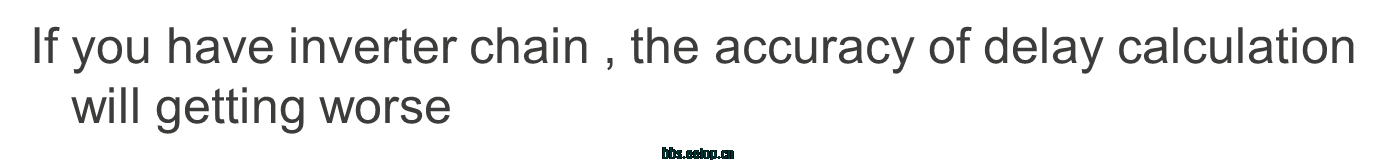

请教大佬:
如果我在clock line上插入的inv较多会影响到我的delay calculation的计算精度吗?
谢谢。

我们公司的STA 结果检查中有一项是:clock line上插入的inv不能多于某个值。给出的原因是:
我也不理解,问其他人也不理解,所以想问问大神有没有遇到过这种情况。

难倒是他们公司写错了?我看那一段英文,是会影响准确性的哦
