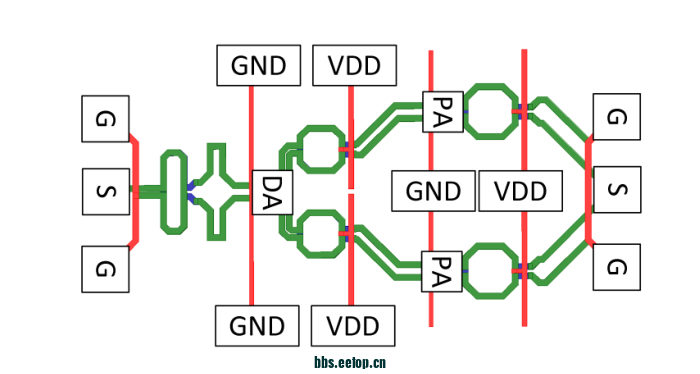

QQ图片20221028125059.png ,有大佬能够解读一下这个电路结构吗?那几个圆圈是变压器吗?
发表于 2022-10-28 13:30:35 | 显示全部楼层
毫米波功率合成变压器。
发表于 2022-10-28 14:04:18 | 显示全部楼层
这就是毫米波功率放大器吧,圆圈都是各种transformer和power combiner
发表于 2022-10-28 15:25:24 | 显示全部楼层
基于电流域功率合成的两级双路差分功率放大器
 楼主| 发表于 2022-10-28 16:24:06 | 显示全部楼层
大佬,两头的GSG是MOS的栅极和源极的意思吗?
发表于 2022-10-28 17:14:38 | 显示全部楼层
那是射频端口
 楼主| 发表于 2022-10-28 17:36:04 | 显示全部楼层
追魂 发表于 2022-10-28 17:14
那是射频端口
懂了 谢谢。
发表于 2022-10-29 15:59:45 | 显示全部楼层
搜索GSG Pad就知道了。这是常见的高频pad形式。
发表于 2022-10-29 22:16:15 | 显示全部楼层
这是比较经典的CMOS毫米波功率放大器结构。圈都是变压器,也是毫米波电路里常用的匹配电路。
 楼主| 发表于 2022-10-30 14:36:41 | 显示全部楼层
任天堂 发表于 2022-10-29 22:16
这是比较经典的CMOS毫米波功率放大器结构。圈都是变压器,也是毫米波电路里常用的匹配电路。 ...
谢谢解答。
