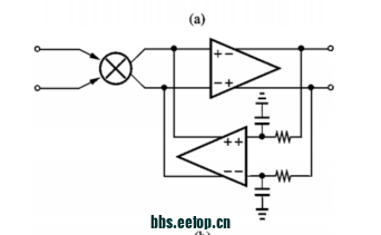

直流失调消除电路工作原理是什么?求高手解答
直流失调消除
直流失调消除

发表于 2022-10-25 10:04:54 | 显示全部楼层
拉扎维14章 14.2.2节有详细解释,去读读
发表于 2022-10-25 14:47:10 | 显示全部楼层
auto-zero
 楼主| 发表于 2022-10-25 19:42:05 | 显示全部楼层
感谢各位高手,tt和Mc各跑200个点,发现失调一模一样
 楼主| 发表于 2022-10-28 14:56:23 | 显示全部楼层
高手,离散时间怎么跑蒙特卡洛仿真,我跑的全是0,这肯定不对
发表于 2022-10-31 14:44:29 | 显示全部楼层
有幸做过DCOC,图中电路属于模拟闭环DCOC,主要原理是通过构造低通LPF反馈环路,使得整体传递函数形成高通HPF,从而将低频的offset 滤掉。这种结构最大的问题是,为了保证通过的信号不损失,需要将HPF的截止频率设置得很低,从而需要很大的RC,且电路的响应速度非常慢。
