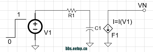

小白在使用Cadence Virtuoso 来复现一些论文时遇到问题,没有办法向电路中的某个节点在一定时间点注入某个量的电荷,比如我要向电路节点N1在瞬态仿真下10us时注入10fc的电荷,这个要怎么处理啊,有大佬简单讲讲么

发表于 2022-10-21 13:37:04 | 显示全部楼层
也可以考虑使用CCCS来注入, 一个好处是不会改变注入点的总电容.
回复 支持 2 反对 0

巧妙啊,也被同样的问题困住了,您的答案确实最为理想。感谢感谢
