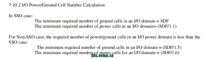

image.png 请教一下前辈,SS0,不是允许同时切换的信号的IO个数吗,那这sso case,和non sso case要怎么理解呢?
