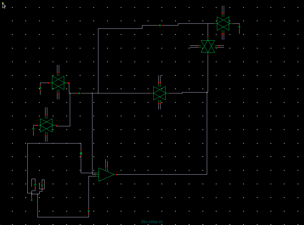

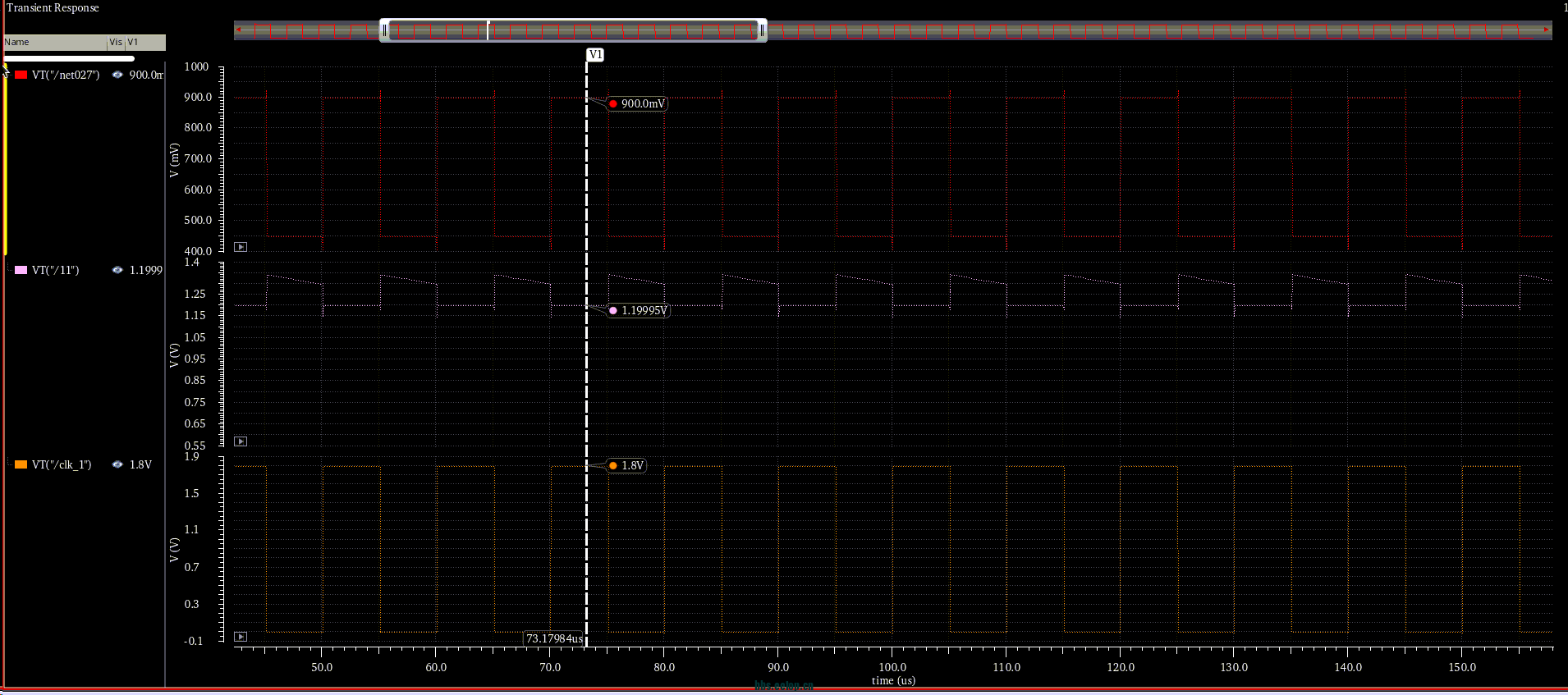

我想做一个开关电容放大器,为啥在clk-1时输入端无虚短,等于1/2VDD,而是VDD
第一条曲线是cs左极板,第二条是运放vin输入(应该等于下边的vref)

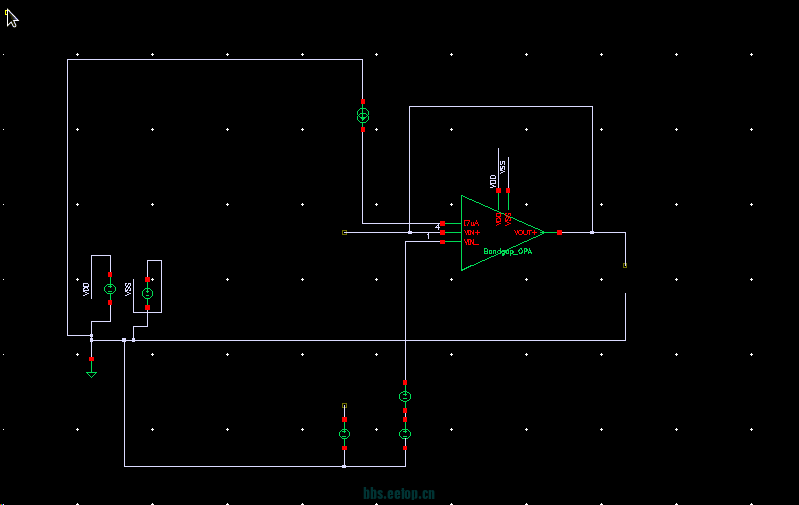

你这个积分器再采样阶段(clk_1=1.8V)时,运放处于单位增益负反馈模式,理论上运放±输入和输出都应该是vref=450mv,建立你先把运放单独拿出来仿仿看,接成单位增益负反馈,正输入端给450mv,看一下输出
 楼主| 发表于 2022-10-13 14:16:50 | 显示全部楼层
gtfei 发表于 2022-10-13 14:06
你这个积分器再采样阶段(clk_1=1.8V)时,运放处于单位增益负反馈模式,理论上运放±输入和输出都应该是 ...
输出(以及另一个输入)为18mv,DCf仿真,无论我输入共模电平是450还是900m
 楼主| 发表于 2022-10-13 14:19:15 | 显示全部楼层
为啥不是单位负反馈,当面我就对运放加法器积分器具体仿真十分困惑?怎么也不虚短。
发表于 2022-10-13 14:19:37 | 显示全部楼层
testbench中,VIN+和VOUT连接,你确定你是负反馈?
 楼主| 发表于 2022-10-13 14:22:27 | 显示全部楼层
啊,还有这讲究?
发表于 2022-10-13 14:23:44 | 显示全部楼层
你先把你的单位负反馈的testbench改过来再说,看输出能不能正常,你后面搭的单位负反馈图中反馈极性都反了。
 楼主| 发表于 2022-10-13 14:24:52 | 显示全部楼层
我去,我都没注意这玩意,现在好了(900m),我在BANDGAP 就吃了亏(启动电路)
