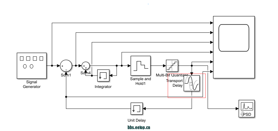

想问问大家  这个仿真这个过量延时是用这个模块是吗,

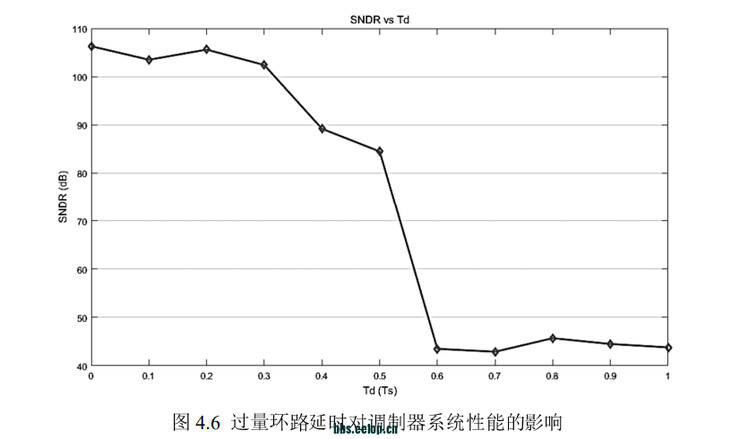

菜鸟一个,希望不吝赐教!
