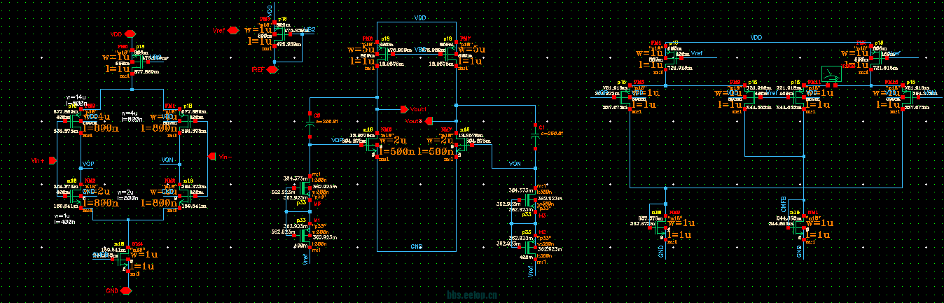

从左到右依次是第一级、第二级、共模负反馈电路
再进行环路增益stb仿真时,仿真的环路增益非常低,不知道该怎么调整,希望大家给点建议。

像这种情况是有管子进线性区了吗,图片上看不太清具体的vdsat和vds。如果功耗要求宽裕的话,我之前做过一个二级的折叠式op,环路增益接近120dB左右,希望能提供参考。

像这种情况是有管子进线性区了吗,图片上看不太清具体的vdsat和vds。如果功耗要求宽裕的话,我之前做过一个 ...
管子都在亚阈值区域

管子都在亚阈值区域

先开环吧共模负反馈调好吧,你这输出共模点都没稳住,另外共模反馈电路的两个尾电流管栅极vref改成VB2试试

没有线性还增益为1,只能盲猜一个共模反馈了orz
