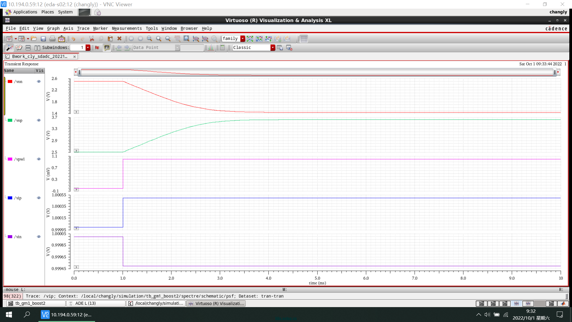

像这种,给运放一个step,运放输出要很久才能达到最终值,这是什么原因呢,是带宽不够,还是压摆率不够呢
我后面负载有一个20p的电容

你设计的运放单支路电流很小吧,连uA级别都不到?

20uA呢,可能因为后面有一个20p的负载电容,所以建立很慢

摆率受限的化,建立过程为固定斜率;带宽受限时,建立过程为exp(-t/tao)。
可以看一下各级电压和电流,看是否受摆率限制了

如果运放是两级的,是不是你的内部补偿电容很大,因为这里是取两个SR中最小的那个值,看你的建立时间达到90%的时间很长。90%到100%这10%是受限于GBW的,也就是楼上说的指数形式的。
