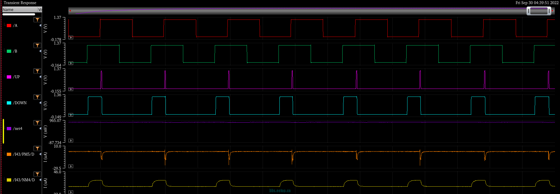

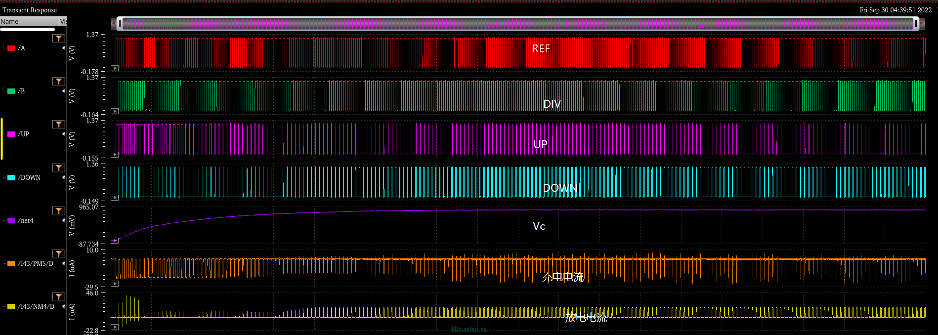

各位前辈,请问为什么此时DOWN信号有一定的脉宽,但是Vc不放电呢?谢谢。

看不到横坐标时间戳,无法确定PLL是否处于稳定态。从波形上看,你的PLL存在静态相位误差,试着改改CP,保证UP、DN尽可能对称。有一些方法可以降低静态相位误差,请查阅资料。

已经锁定了啊,只不过有相位差
发表于 2022-9-30 15:17:14 | 显示全部楼层
锁定了,看下输出频率就知道了

看不到横坐标时间戳,无法确定PLL是否处于稳定态。从波形上看,你的PLL存在静态相位误差,试着改改CP,保证 ...
谢谢! 请问是DC仿真静态电流失配吗
发表于 2022-9-30 16:08:40 | 显示全部楼层
IC黑乎乎 发表于 2022-9-30 16:00
谢谢! 请问是DC仿真静态电流失配吗
tran的失配
