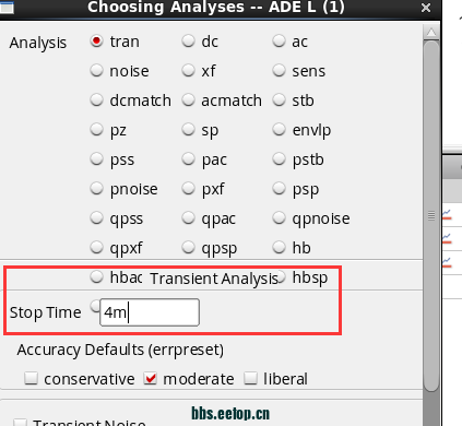

.cdsinit文件里加入以下语句:
hiSetFont("label" ?size 14)
hiSetFont("text" ?size 14)
hiSetFont("ciw" ?size 14)
回复 支持 1 反对 0

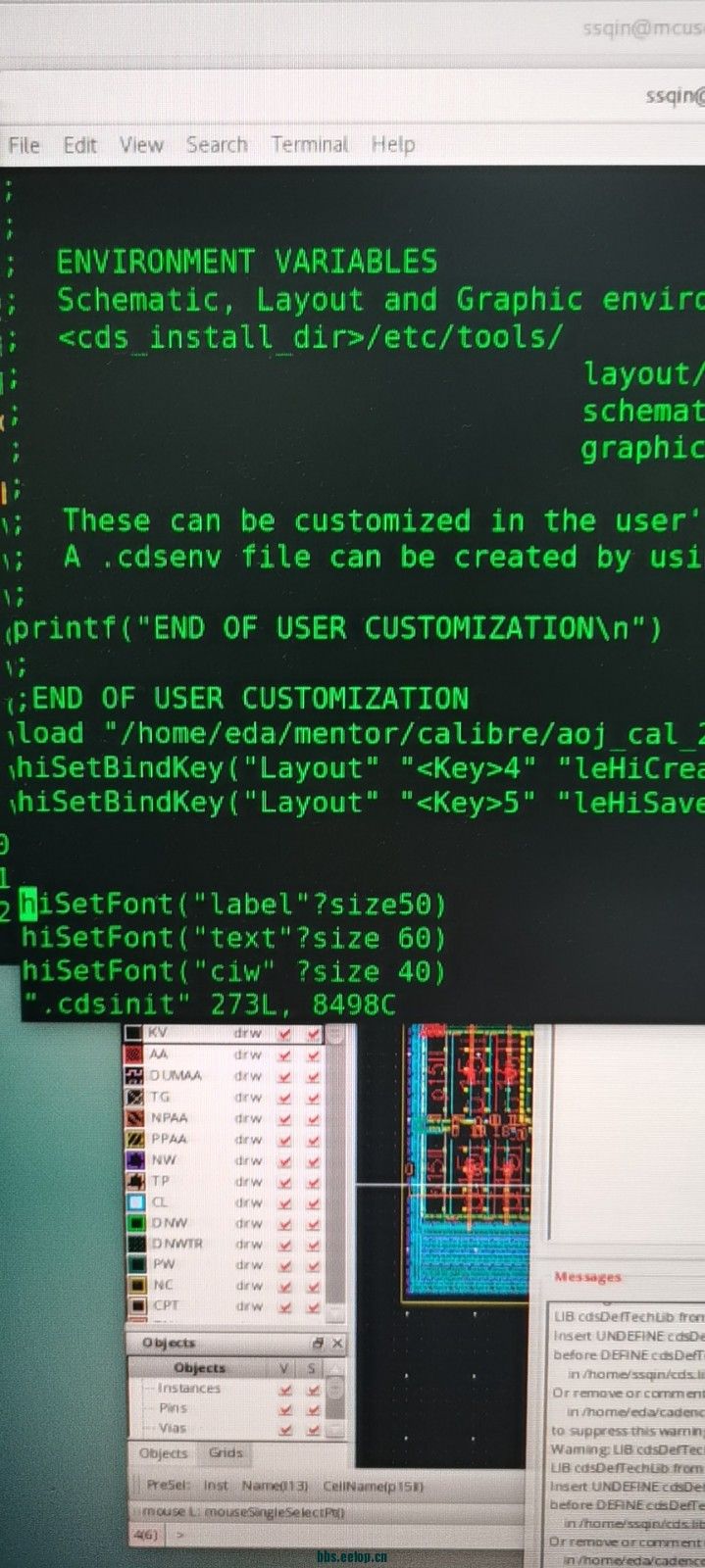

amodaman 发表于 2022-9-26 21:20
.cdsinit文件里加入以下语句:
08cdaeef15b1ba842bd751459d08d39.jpg 我是格式不对吗,更新之后没变化,
