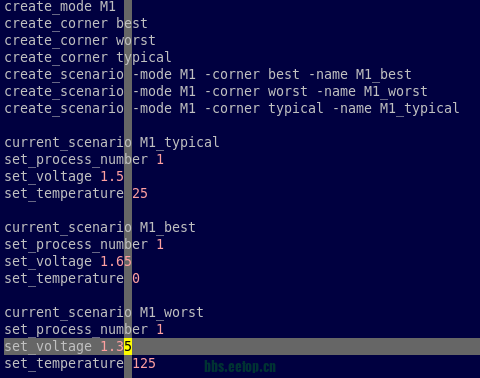

在看icc2环境设置的时候发现前辈写的设置里set opcond max,lib库选用的是worst_db。可是在后面的脚本里scenario的best、worst、typical都进行了设置并且统一读取了sdc。按照我的理解,不是应该worst、best、typical三种db库都读进去吗?为什么这里只读取了一种库呢?这样在后续的routing里不是只考虑的worst的timing吗?
