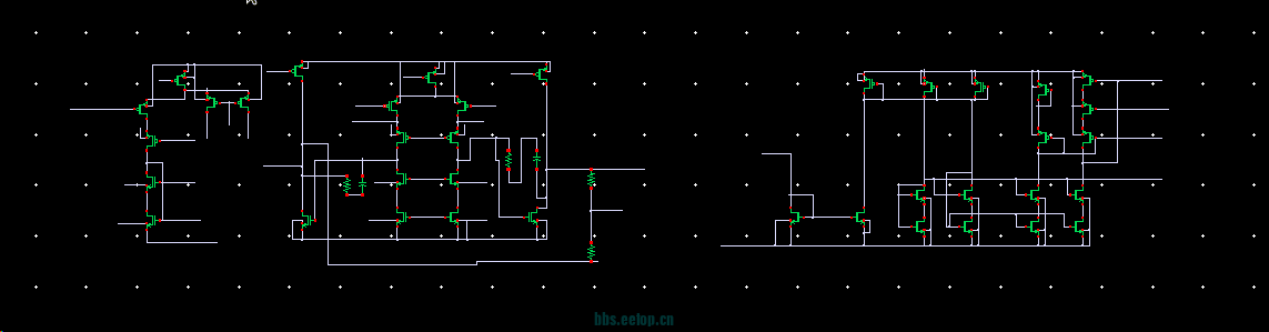

[求助] 使用gm/id设计两级运放,下方nmos管消耗了全部的VDS
 楼主| 发表于 2022-9-17 17:00:27 | 显示全部楼层
完整电路(共模反馈,差模放大,偏置)
发表于 2022-9-18 19:58:12 | 显示全部楼层
1.2V的电压,stack了5层mos管,还怎么工作在饱和区,除非你的W/L极大
回复 支持 1 反对 0
 楼主| 发表于 2022-9-22 21:24:30 | 显示全部楼层
是的,进过共模反馈调节和更精确的gm/id计算后,取得了70db的增益,管子均在饱和区。但是电源电压确实小。
