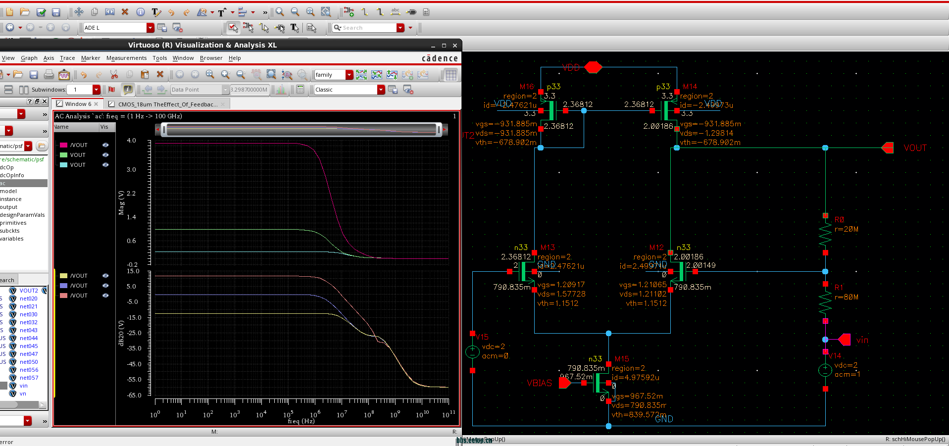

一直走吧 发表于 2022-9-2 18:40
个人理解
1.在输出极点时,可以将Cc认为是短路,从而简单地仍利用1/(Rout*Cout)求解,只不过Rout变为了1/ ...
您好,我跑了一边仿真,重新思考了您的解答,针对于第2.点我想请问一下:1、为什么反馈因子变化的时候次极点不会变化呢?
2、而反馈因子变化的时候为什么主极点基本不怎么变化,按道理来说增益带宽积不是固定的嘛?幅频变小了,带宽应该就增加了呀,这里为什么幅频变小了,带宽没有增加呢?
谢谢大神!
