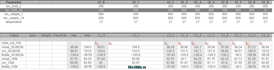

 楼主| 发表于 2022-9-1 10:25:54 | 显示全部楼层
gtfei 发表于 2022-9-1 09:16
SDM中RON小应该不会影响性能吧?   RON越小对于建立时间来说应该是更优的,同时RON小THD也会有所优化,唯 ...
这个原理我也说不太上来,不过从仿真理想模型来看,Ron并不是越小越好;
搭建的二阶SDM理想模型的开关用理想开关代替,扫描导通电阻,差异还是比较明显;
单纯MOS开关的时钟馈通用全差分结构可以消除;
但电荷注入这个就有点玄,不知道从哪里入手去进行消除,好像加dummy switch会好一些;
