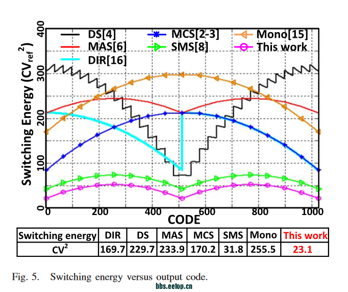

请问在这个图像中横坐标“CODE”代表的是什么呀,是同一时间输出代码的速率也就是转换速度吗,还是别的什么呀,有没有大神教教我QAQ

output code:这应该是个10bit的ADC,即0-1023,意思是ADC输出从0变化到1023时的功耗吧

转换0-1000中某一个code的功耗吧?

A 0.44-fJ/Conversion-Step 11-Bit 600-kS/s SAR ADC With Semi-Resting DAC 是这个
