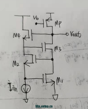

[求助] 求助分析一下这个电路的小信号增益
发表于 2022-8-16 22:04:17 | 显示全部楼层 |阅读模式
悬赏100资产未解决
MP是PMOS电流源,其余都是NMOS管,工作在亚阈值区
发表于 2022-8-17 00:23:47 | 显示全部楼层
这里存在着三个环。三个环都是正反馈,增益需要小于1。明天下午再看一下。这种嵌套在follower里用的多,用于减小输出阻抗。

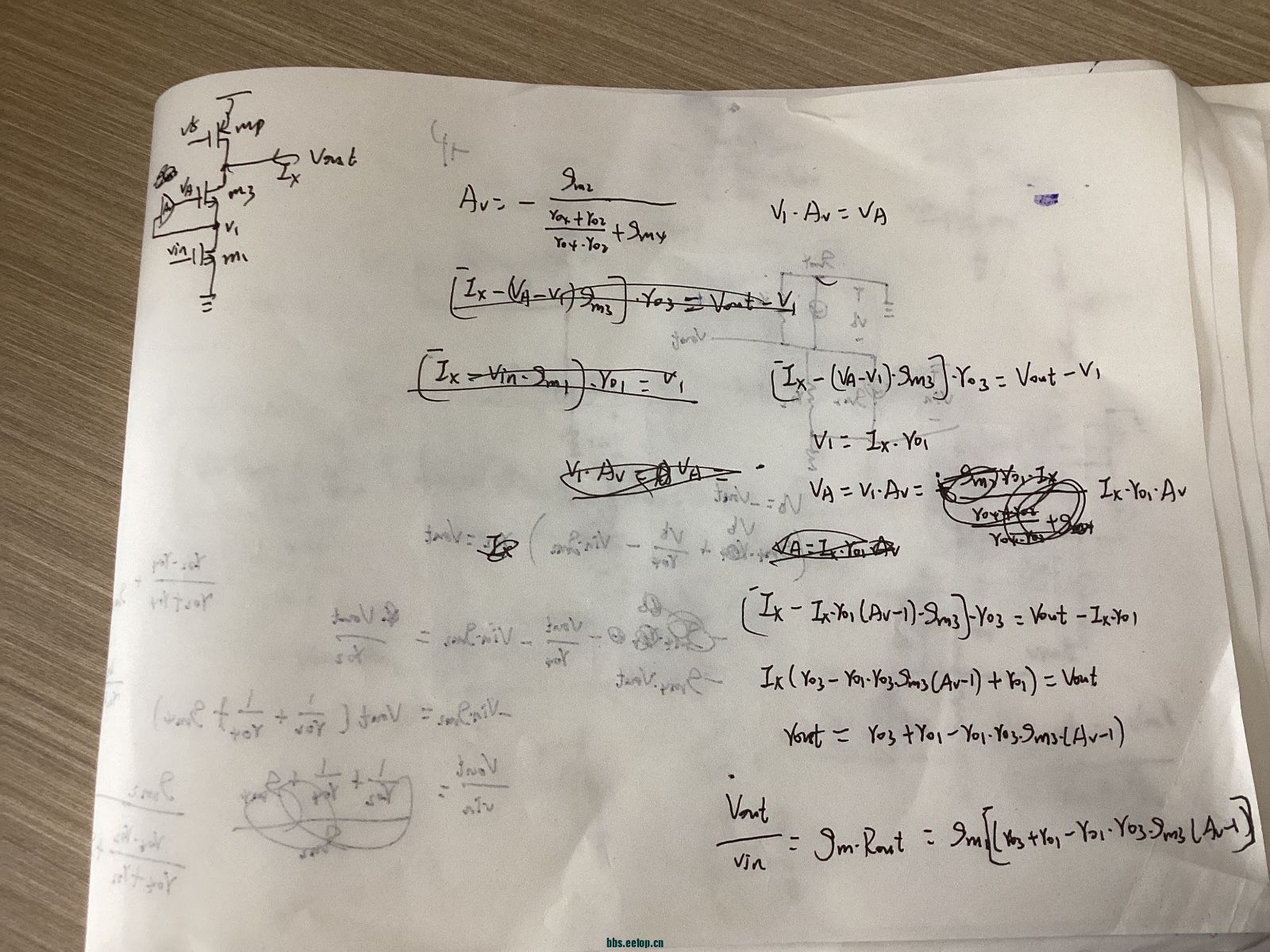

发表于 2022-8-17 11:44:19 | 显示全部楼层
推了一下,看一下对不对吧

 楼主| 发表于 2022-10-7 00:26:41 | 显示全部楼层
pengmy 发表于 2022-8-17 11:44
推了一下,看一下对不对吧
请问您这个分析考虑了左边的回路了吗?这样单纯看成共源共栅可行吗?
回复
 楼主| 发表于 2022-10-7 00:29:25 | 显示全部楼层
knowworlds 发表于 2022-8-17 00:23
这里存在着三个环。三个环都是正反馈,增益需要小于1。明天下午再看一下。这种嵌套在follower里用的多,用 ...
请问还在吗大佬?
