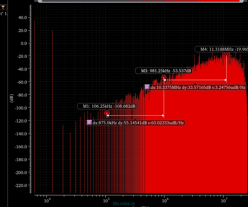

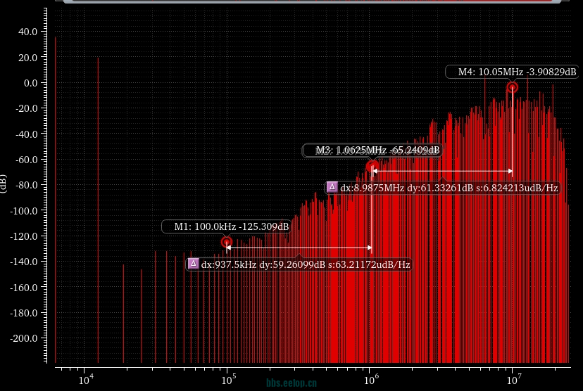

MASH111的数字输出范围是【-4,+3】吗,为什么我写的MASH111的verilog代码范围是【-7,+8】,而且平均值和频谱都是对的,是代码需要修改吗?还是本来就是这样的?
发表于 2022-8-16 11:10:02 | 显示全部楼层
-3~+4,把结构原理和实现代码好好看看吧
 楼主| 发表于 2022-8-19 11:35:00 | 显示全部楼层
多谢 。我把每级单环的输出都改为1bit后,mash111的输出就是【-3,+4】了,仿真平均值也是正确的,频谱是这样的,达到mash111的整形效果了吗?多谢
