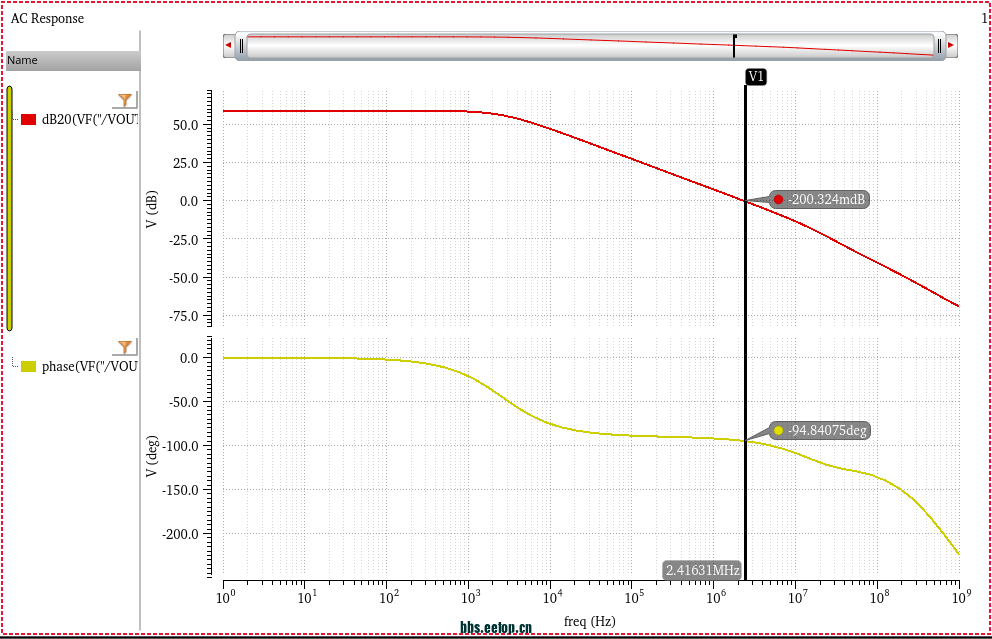

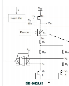

第一张是运放的AC测试,开环增益59db,相位裕度大概有80。第二张图为bandgap的PSRR,从-74很快就上升了,采用的结构如第三张图。 想知道怎么解决PSR的问题,求教各位大佬!

用stb跑整个环路的环路增益,光看运放不行的,可能是整体的GBW不够,你做chopper用了大电容吧。

增大电流或减小电容,主要的问题是主极点频率太低了。
