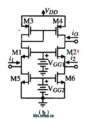

在io处分开看,M1,3,5,4作为一部分,M2,6作为一部分
左边支路,id3=i1*(ro5/(r05+Req1)), Req1=(1/gm3+ro1)/(1+gm1*r01), 那么id4=id3
右边支路,id2=i2*(ro6/(r06+Req2)), Req2= (ro2/(1+gm2*r02))
iout=id4-id2
请问这样分析正确吗?

感觉这样分析没问题,蹲一个大佬回复
