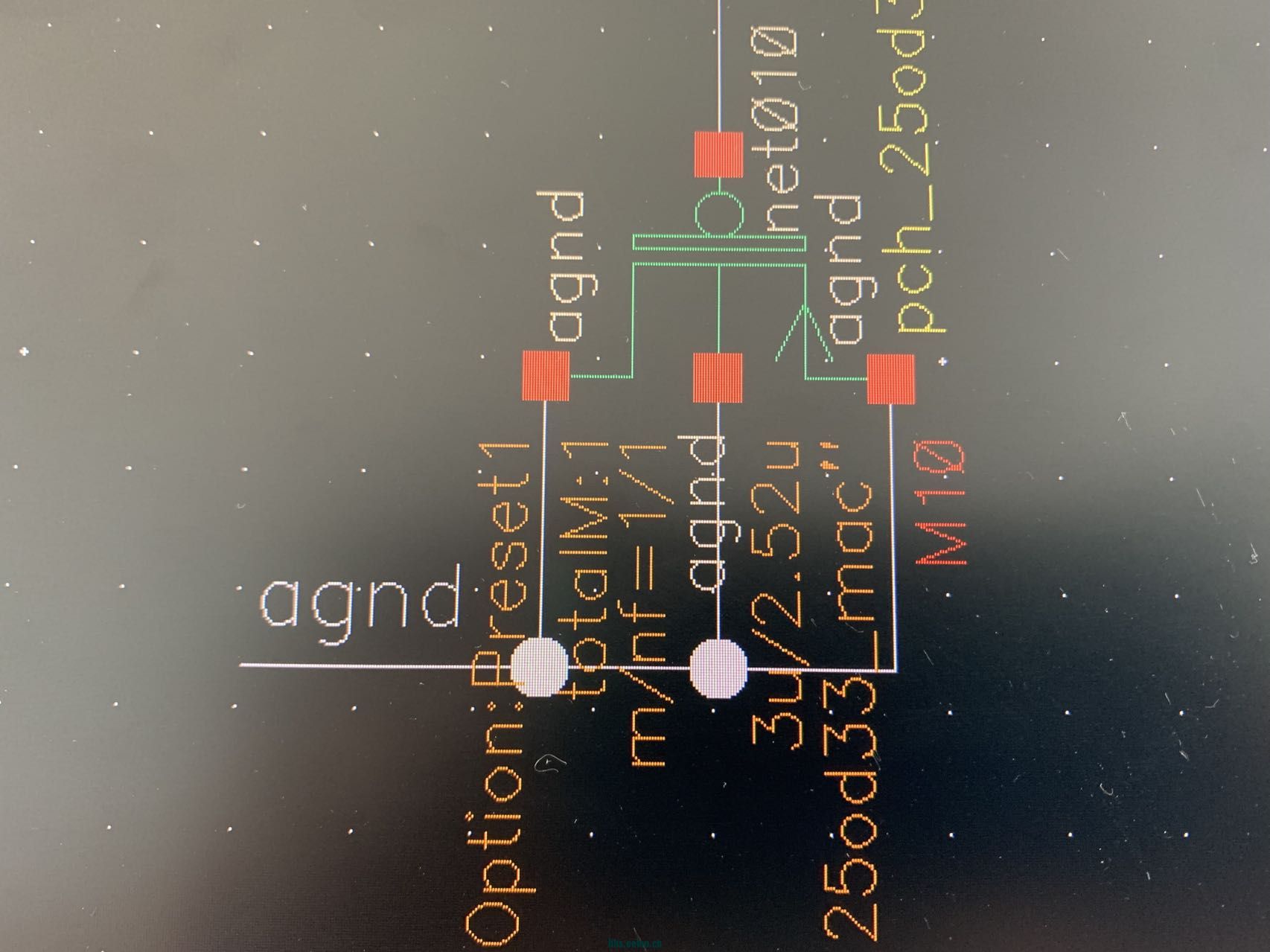

PMOS电容衬底能接gnd么?会有什么问题么?

这是做CAP用,唯一问题是要单独做给NWELL。

 楼主| 发表于 2022-7-22 09:47:34 | 显示全部楼层
NWELL接低电位会不会有问题?

发表于 2022-7-22 10:14:51 | 显示全部楼层
istart_2002 发表于 2022-7-22 09:47
NWELL接低电位会不会有问题?
因为这颗PMOS肯定是单独的一块NWELL,所以接地不会有问题,后面在ERC应该会报错,可以waive。

发表于 2022-7-22 10:47:06 | 显示全部楼层
不太建议这么用把。除非你的net010是负压。一般PMOS decap做电容的时候,如果你S/D/B接地了,你的电容容值很低。是截止区MOS的容值。如果你net010

发表于 2022-7-22 10:49:43 | 显示全部楼层
这对地电容为何不用nmos?  有特殊原因吗 非要PMOS

 楼主| 发表于 2022-7-22 14:32:40 | 显示全部楼层
knowworlds 发表于 2022-7-22 10:47
不太建议这么用把。除非你的net010是负压。一般PMOS decap做电容的时候,如果你S/D/B接地了,你的电容容值 ...
如果你net010。。。?没写完?

 楼主| 发表于 2022-7-22 14:35:16 | 显示全部楼层
我也在想这个问题
