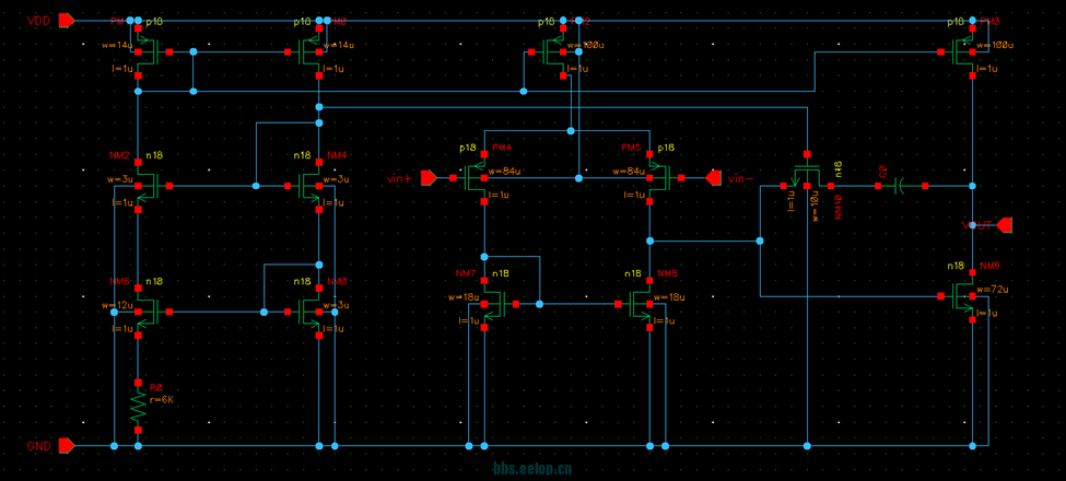

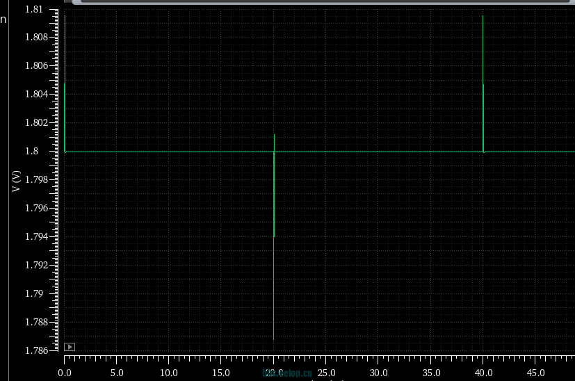

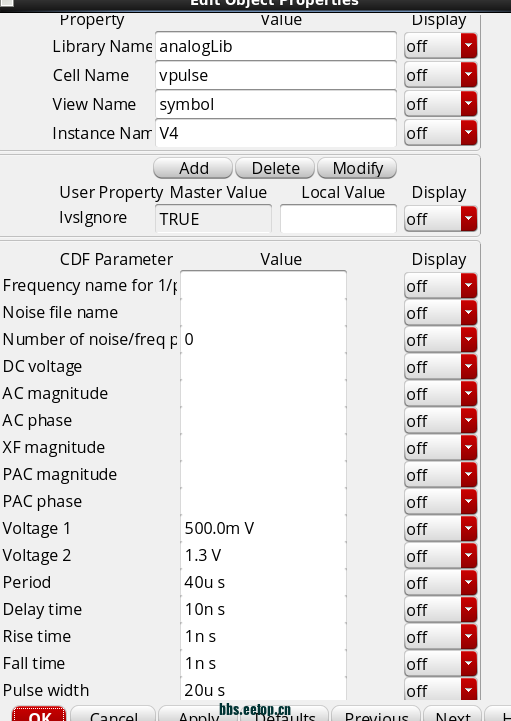

发表于 2022-7-20 12:40:54 | 显示全部楼层
输入信号是不是从0到1.8V的方波?试着减小一下输入摆幅。如输入0.5V~1.3V的方波
 楼主| 发表于 2022-7-20 14:27:40 | 显示全部楼层
还是没什么变化呀

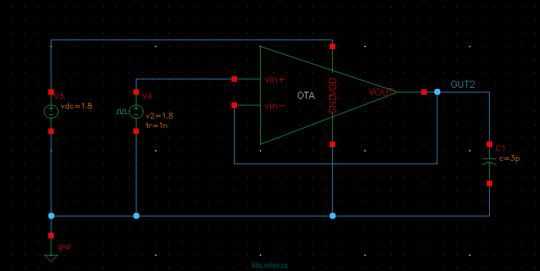

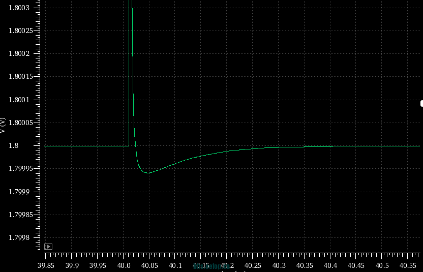

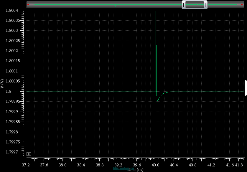

发表于 2022-7-20 15:08:28 | 显示全部楼层
你的输入波形确定是个方波?V1呢?周期?下降时间?占空比?你点下输入波形看下吧,感觉输入可能不对
 楼主| 发表于 2022-7-20 15:12:05 | 显示全部楼层
是这样的
发表于 2022-7-20 18:55:37 | 显示全部楼层
你这运放有点奇怪,1.8V的电源还能输出1.8V。运放功能对吗?

发表于 2022-7-21 11:03:47 | 显示全部楼层
荒何 发表于 2022-7-20 21:09
增益有八十多dB,裕度五十多度,不知道哪里出了问题
贴出电路才好找问题
 楼主| 发表于 2022-7-21 14:09:31 | 显示全部楼层
是这样
发表于 2022-7-21 14:16:01 | 显示全部楼层
运放的正负输入标反了
