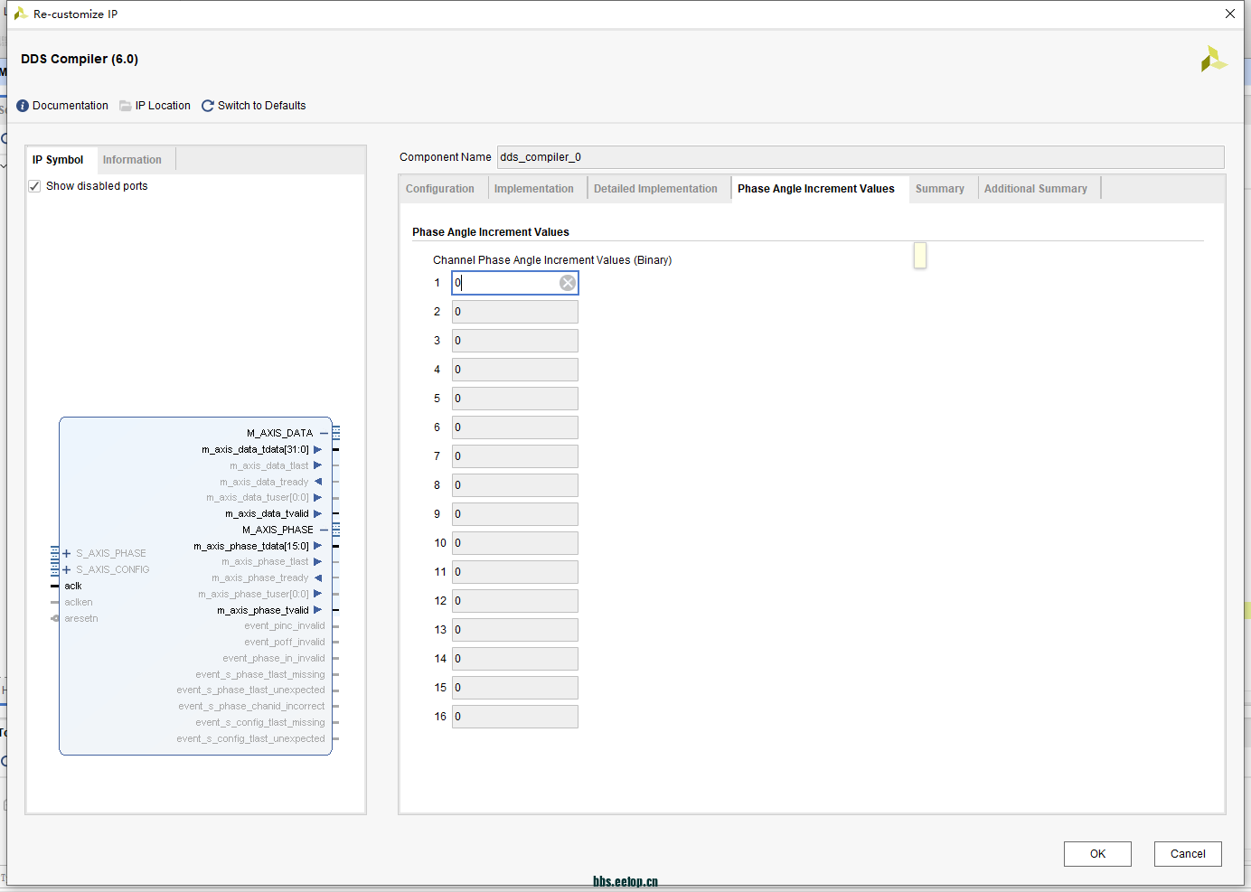

你的相位增量和相位偏移呢?
 楼主| 发表于 2022-7-18 21:57:15 | 显示全部楼层
黑桃ACE 发表于 2022-7-18 21:38
你的相位增量和相位偏移呢?
 楼主| 发表于 2022-7-18 22:03:09 | 显示全部楼层
你的相位增量和相位偏移呢?
固定模式  不需要配置相位增量和频率增量
发表于 2022-7-18 22:10:01 | 显示全部楼层
追乐人66 发表于 2022-7-18 21:57
设置的是 hardware模式
增量怎么是0?

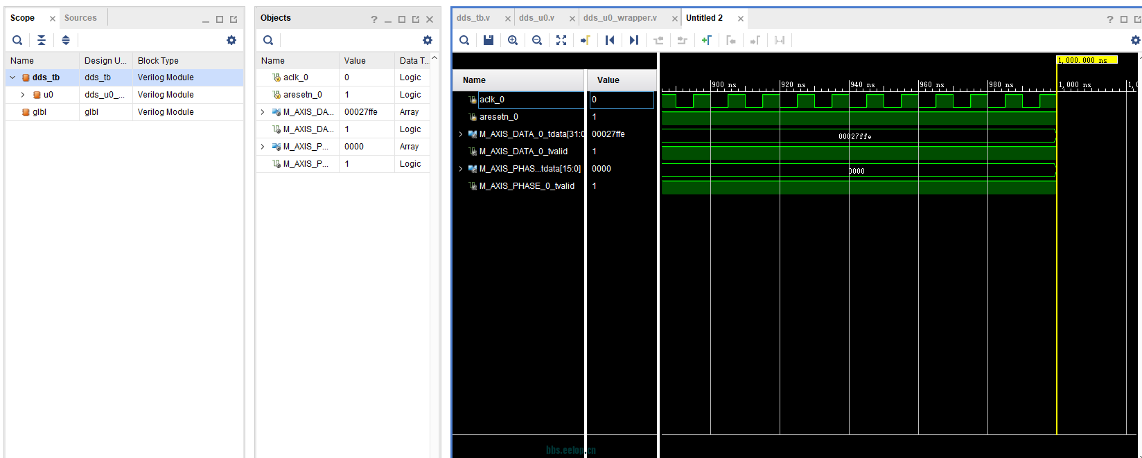

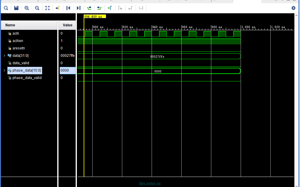

发表于 2022-7-19 09:05:42 | 显示全部楼层
是不是resetn拉0的问题?
发表于 2022-7-19 09:37:13 | 显示全部楼层
aresetn=0?
发表于 2022-7-19 09:37:54 | 显示全部楼层
没有解复位?

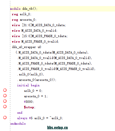

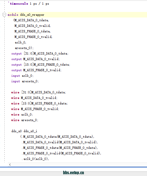

 楼主| 发表于 2022-7-19 11:30:32 | 显示全部楼层
拉高也一样
