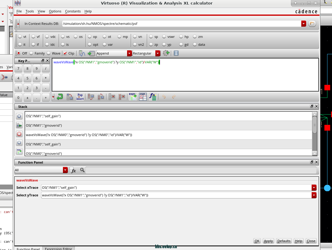

目前我在学习使用gm/id的方法来确定MOS管宽长比从而设计电路,计算公式都能提取,格式也没错误,但就是仿真不了。
os提取的公式
os提取的公式
使用waweVsWave观察图像
错误
错误
写着无法计算这个公式

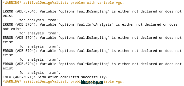

还有这些问题,说变量没有定义
还有这些问题,说变量没有定义
有没有人见过类似的问题,这里卡了三天了,不知道怎么解决,用最笨的公式计算求管子宽长比太复杂,而且还不准确。
 楼主| 发表于 2022-7-11 09:53:15 | 显示全部楼层

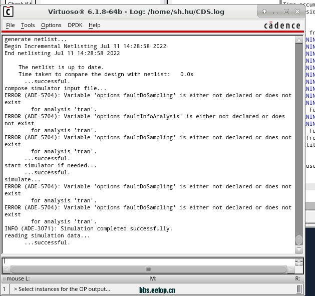

这里是ADE仿真日志,说我这个管子没有id这个参数名称,gmoverid也没有

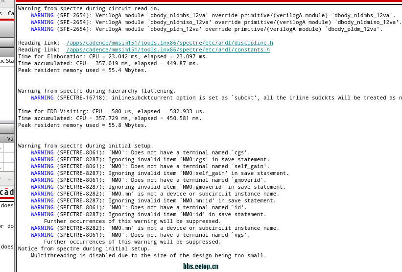

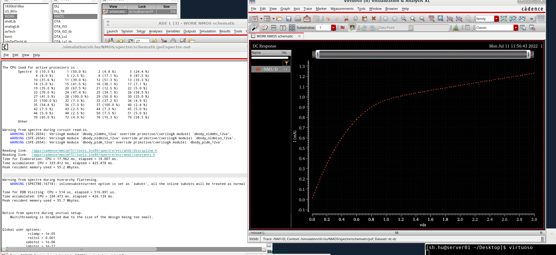

 楼主| 发表于 2022-7-11 11:58:10 | 显示全部楼层
研究生笑笑 发表于 2022-7-11 11:41
先看直流对不对,直流仿真情况下这些参数能不能print出来,直流对了不至于出现这些问题。检查一下管子名称 ...
直流仿真结果没问题,但是ADE日志有一些WARNING。

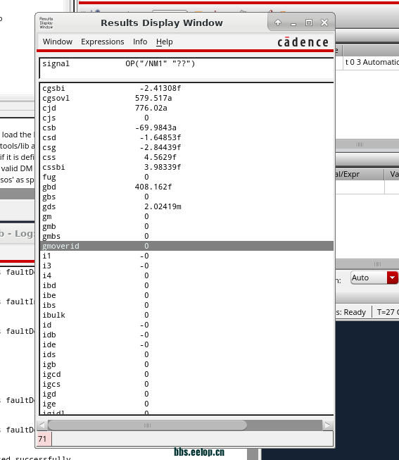

 楼主| 发表于 2022-7-11 11:59:59 | 显示全部楼层
回复
发表于 2022-7-11 12:36:35 | 显示全部楼层
你这不是正常的管子吧,VerilogA Module,自己写的模型吗?这个gmoverid一般会自己出来,没有的话,你就自己在calculator里写个公式计算一下,然后调用就可以了。
回复
发表于 2022-7-11 12:42:04 | 显示全部楼层
YooJio 发表于 2022-7-11 11:59
发现了gmoverid没有数值,那gm该怎么仿真计算呢。
gm也没有,gm就是Id/Vgs曲线的微分,derive函数应该就可以了

 楼主| 发表于 2022-7-11 14:49:45 | 显示全部楼层
但是公式还是用不了,我想通过公式看个栅源电容cgs都不行。参数里都能显示出来,不知道为啥。
仿真日志
控制台日志
回复
发表于 2022-7-11 16:47:18 | 显示全部楼层
是不是描述的不太准确,cgs在warning里提示也是显示不出来的,如果print能出来,公式os选取出不了什么问题的。
