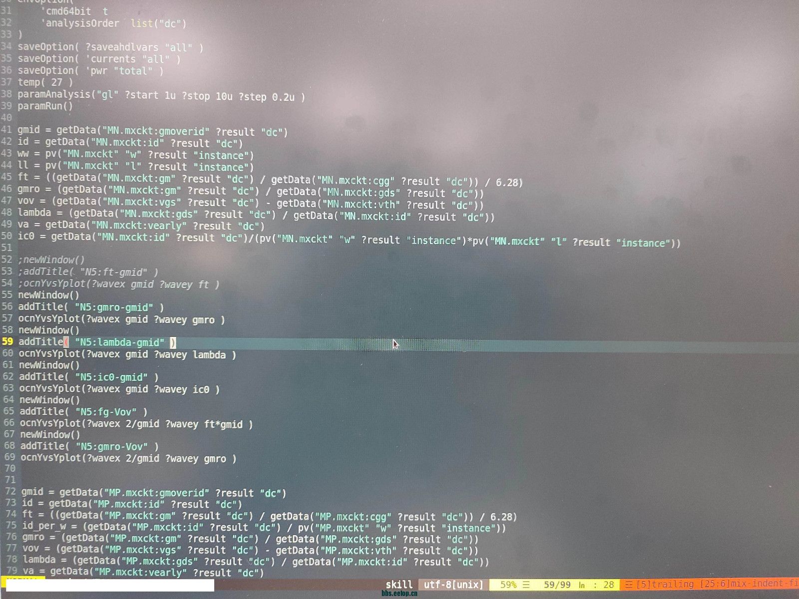

把你的仿真导出oecan script,在script里面用算好各个参数,再用ocnYvsYplot(),然后在virtuoso里面load,用GUI的来处理没有那么方便。

写好了一个 该怎么load呢 我在指令窗口load “oceanScript.ocn”没反应

在跑了 重新打开了一个命令窗口
