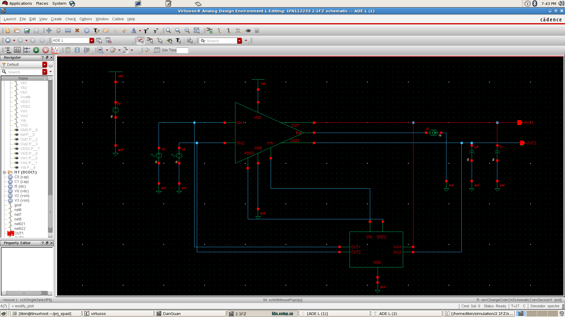

Red Hat Enterprise Linux 5 64-bit-2022-07-10-10-43-36.png 像这样的带负反馈的闭环增益怎么跑啊,是不是就像开环增益一样直接跑输出端的AC就好。

在合适的静态工作点下,给个差分交流输入,看输出交流就行。如你自己理解的那样。

发表于 2022-7-10 16:02:49 | 显示全部楼层
STB仿真

发表于 2022-7-11 09:52:29 | 显示全部楼层
闭环增益像图里这么跑就行。要是环路增益,需要找个合适的断环点,加入irpobe进行stb仿真

发表于 2022-7-14 10:11:12 | 显示全部楼层
根据实际应用情况加上阻性负载和容性负载跑ac
