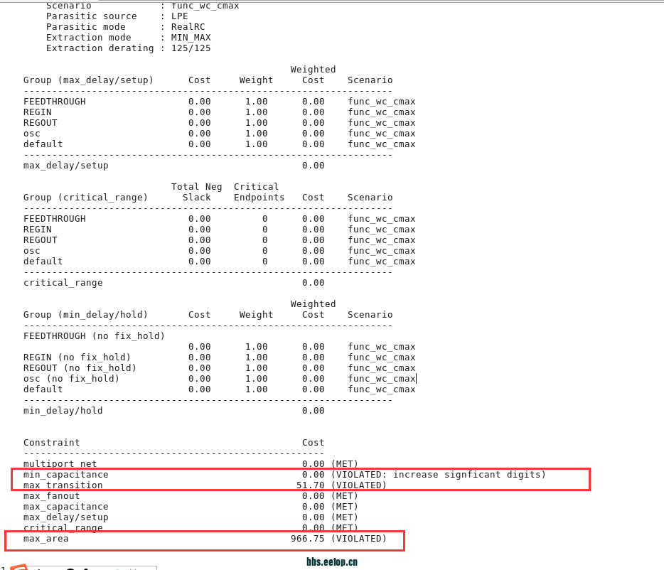

嗯嗯 好的 谢谢  另外max trans viol是怎么报出来的呢,命令是怎样的呀。
发表于 2022-6-15 10:58:09 | 显示全部楼层
report_constraints
 楼主| 发表于 2022-6-15 11:43:06 | 显示全部楼层
li441262673 发表于 2022-6-15 10:58
report_constraints
报告出来了,可以教我看一下这个表么。感谢!
发表于 2022-6-15 13:03:53 | 显示全部楼层
report_constraints -max_trans -verbose
 楼主| 发表于 2022-6-15 13:43:55 | 显示全部楼层
看到了,Slack这种负的就是需要修的吧。
 楼主| 发表于 2022-6-16 15:00:58 | 显示全部楼层
你好,有时间教我一下怎么分析CTS吧,真的第一次做这个,感觉遇到很多问题,只有寻求帮助,才做版图没多久,现在要来折腾后端,希望有时间多向您学习学习,取取经。感谢!

1,latency:你把最长的tree highlight出来看看,是否做到了最短,很多原因会导致tree detour了,需要自己去debug。这里列几条:比如说你clock tran设的特别小,工具就会插很多buf去优化,就会导致tree很长;mux或gate位置不对,导致tree绕了几圈等;
2,skew:看看skew是不是特别大,像你这个0.046属于正常。一般skew不合理,大部分原因都是最长的那条tree导致的。但是skew也不会特别大,如果不设exception,工具会尽量插buf让skew小的,所以你需要特别关注最长的那几条tree。
最常用的就是report_clock_timing这个命令,自己多看看命令怎么用的。这里简单列一下:
report_clock_timing -type latency -nwosrt 10 #报前10条latency最长的tree,加-verbose可以把详细路径报出来。
report_clock_timing -type skew #报skew
 楼主| 发表于 2022-6-16 17:30:44 | 显示全部楼层
