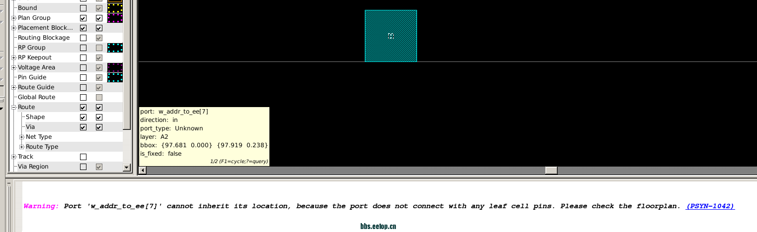

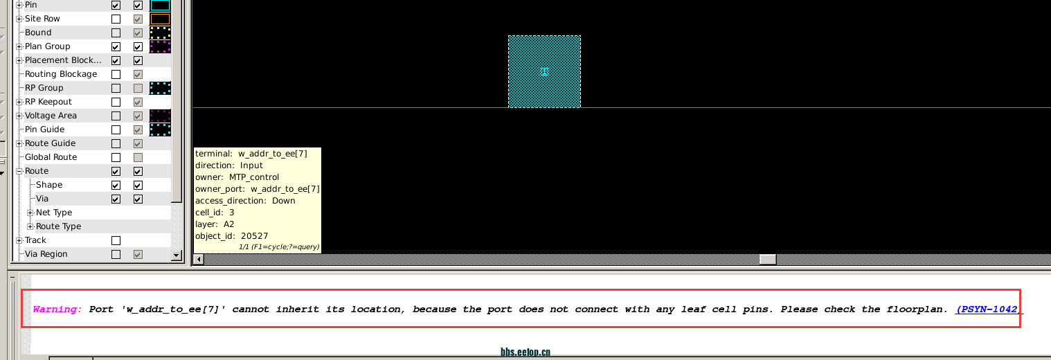

做完Floorplan后,在跑place-opt时候有这个问题出来。说我有个引脚【w_addr_to_ee[7]】不对,其他引脚都是这么弄的,就这个在报错,大家可以帮忙看看什么问题么,感觉无从下手 。 image.png

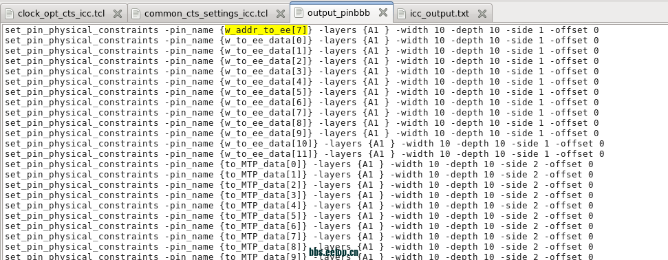

另外PIN脚的文件是这样的。
我在想是我导出来的PIN文件就没对,还是因为这个【w_addr_to_ee[7]】放在文件最上面和 【w_addr_to_ee[6]】、【w_addr_to_ee[5]】、【w_addr_to_ee[4]】这些没有放在一起,他们就会报错误么。大家可以帮我看看么,感谢
发表于 2022-6-14 08:59:05 | 显示全部楼层
这个port是floating的,warn可以忽略。

嗯嗯 ,谢谢。但还是有个疑问 这个port软件为什么会认为是floating呢。我没给它单独定义啥的,我现在自己也还不知道这个port最后是不是floating。

嗯嗯 ,谢谢。但还是有个疑问 这个port软件为什么会认为是floating呢。我没给它单独定义啥的,我现在自己 ...
因为这个port后面没连任何cell,所以工具会报这个warn。主要是因为rtl里定义了这个port,但是没有任何逻辑,所以综合出来的网表这个port是floating的。你不确定的话,可以报一下这个port后面连了什么,应该报不出来。

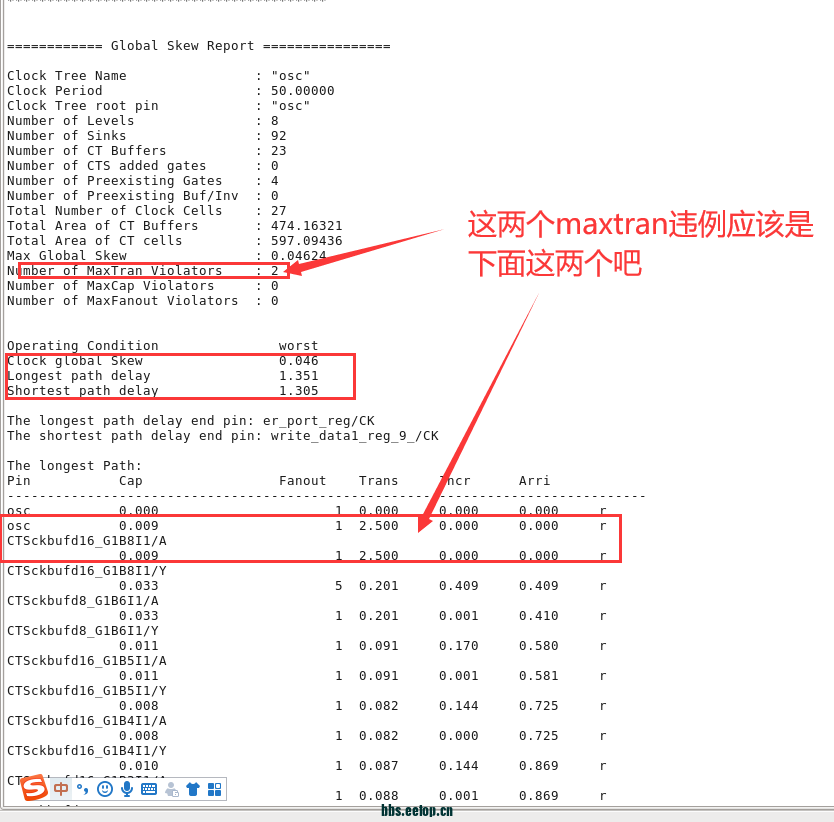

你好,下午重新做了Floorplan,现在时钟树已经长好了,现在在分析时钟树质量怎么样,我把结果报告出来了。这里面有两个maxtran 违例,违例的是这两个吧,遇到这种应该怎么修改好一些呢。

时钟树的两个目标:latency和skew。也就是你截图的第二个方框。2个max trans viol具体的你要报一下,2.5应该是设的一个值。
