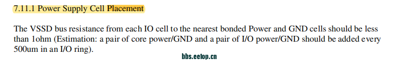

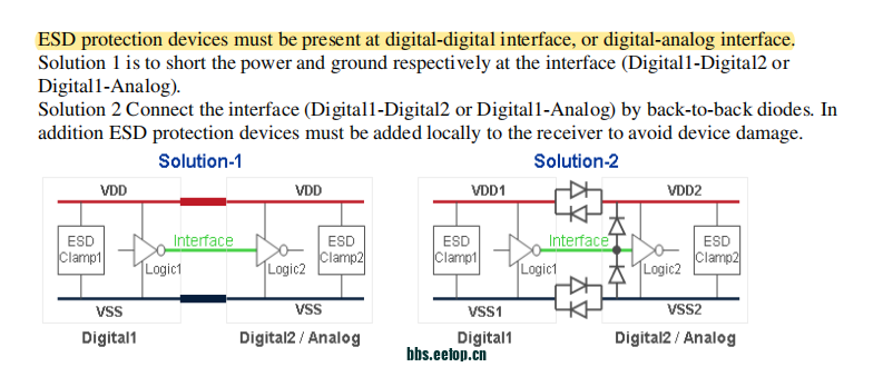

image.png 这1欧姆的原理是什么? image.png 我想请教一下,1、图1是怎么实现ESD防护的 2、图1的模拟和数字的电压为什么可以直接相连。3、用solution1、solution2 这种ESD防护的一般都是在什么情况下

抛砖引玉一下,图一是靠ESD 来泄放的,图一的VSS 应该是global的泄放通路, 如果理解的正确,这个VDD是IO的VDD; 图二比较常用,特别是在有IO std cell的情况下,back-to-back diode 是有提供的, 一版这种跨电压域的其实是有一个叫power-cut, 还有gnd cut的东西,可以区分不同组的电压域,但是图上标的不清楚,IO上总是会有一根贯穿全局(global)的VSS_global 作为ESD的释放通道 ...
发表于 2022-6-2 17:06:32 | 显示全部楼层

1.這要看原始設計的架構分析,2.只要電壓一樣本來就可共用,3.要看設計,通常會有solution2來做數字跟類比,主要隔離數字雜訊
