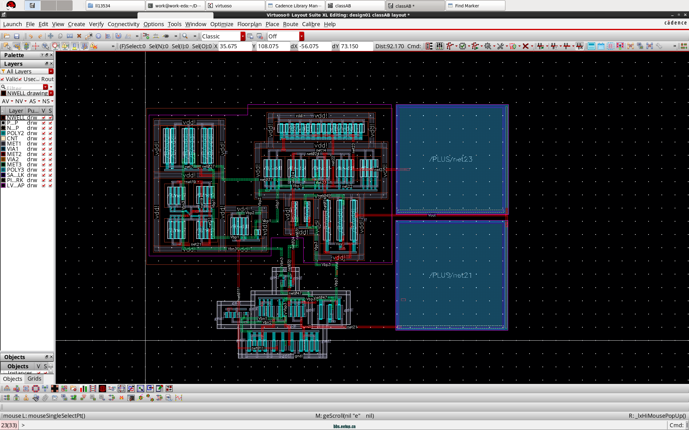

我是第一次画版图,前面的DRC验证已经通过了,在提取pin信息的时候有报错,这是我的版图

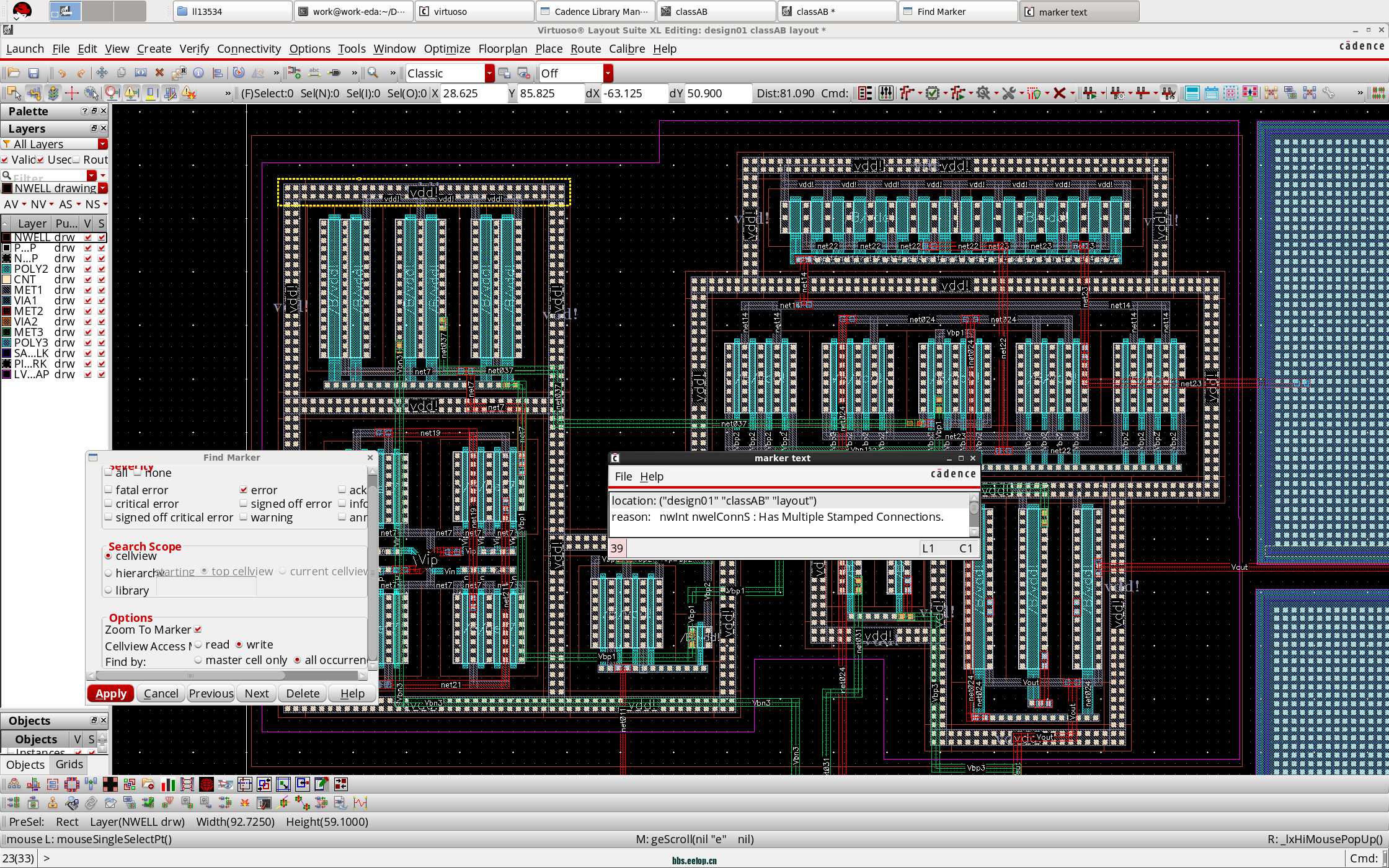

下面的是报错信息:
求助这个报错原因是什么,应该怎么进行修改
发表于 2022-6-1 08:47:53 | 显示全部楼层
打了太多一样的pin了吗
