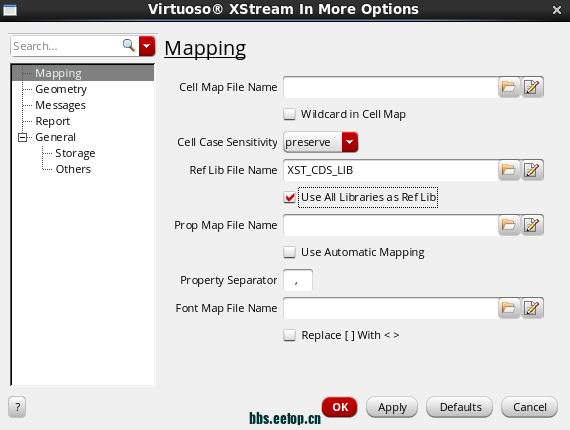

我有一个icc出来的数字gds和virtuoso画出来的模拟版图,整合在一起的原理我知道,就是把数字电路通过ciw streamin读入virtuoso,然后在virtuoso里面连,但是这个过程具体步骤怎么弄呀,要icc生成一些什么文件,要修改一些什么文件,读入的过程中要读什么文件,这些具体过程该怎么弄,请大佬们教教我,跪求

Stream In的时候点上这个就可以了啊
发表于 2022-5-27 16:16:00 | 显示全部楼层
lifan19940301 发表于 2022-5-30 10:34
比如你如果没有对标准单元gds进行merge,你导入cadence则就看不到标准单元的版图结构~

发表于 2022-5-27 17:08:02 | 显示全部楼层
icc生成gds文件,直接用virtuoso吃进去

发表于 2022-5-28 11:33:43 | 显示全部楼层
1、首先需要用ICC生成gds文件以及版图网表文件;
2、需要用calibre工具对gds文件进行merge,否则直接导入cadence中版图是模糊的;
3、将merge之后的gds文件导入到virtuoso里面;
4、进行模拟版图和数字版图的互连;
5、通过将ICC导出的数字版图网表文件与模拟版图网表文件结合,进行lvs验证。

发表于 2022-5-30 10:34:39 | 显示全部楼层
DemoYe 发表于 2022-5-30 09:28
第2条,版图是模糊的是什么意思?
