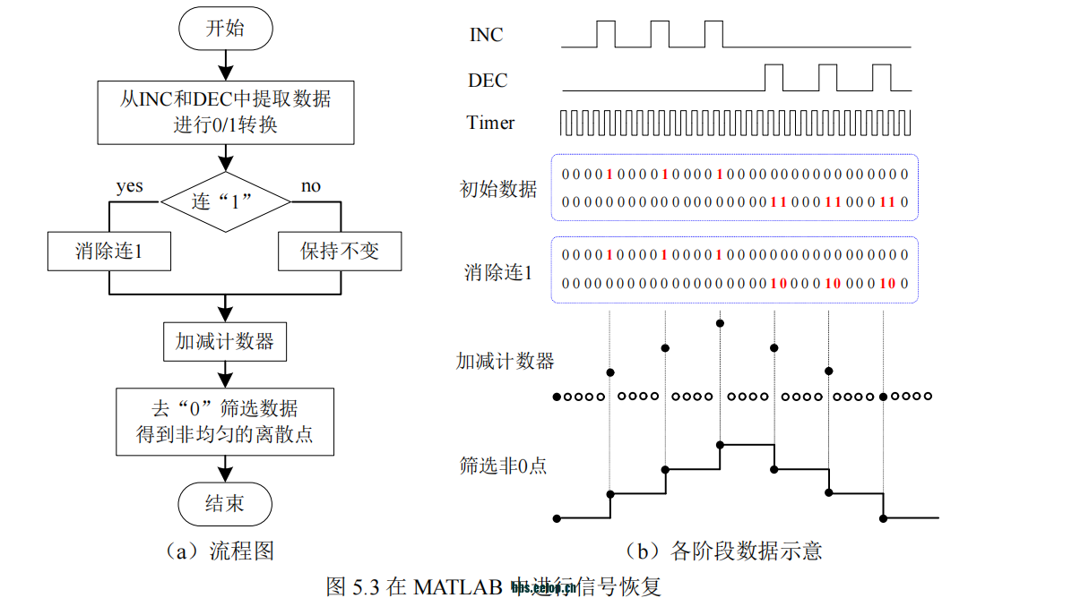

最近在做LC ADC,已经实现功能,需要做一些动态性能的测试,但是代码不知道如何写,有哪位大佬能指点一下吗?以下是代码的流程图

有这个论文吗?
A 57nW Software-Defined Always-On Wake-Up Chip for IoT Devices with Asynchronous Pipelined Event-Driven Architecture and Time-Shielding Level-Crossing ADC

您好,看过这篇文章了,但没发现关于如何重构信号的内容啊能具体说一下吗
