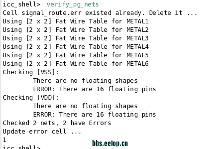

您好,请问您知道为什么route的时候,出现的float pins的问题,经过preroute_standard_cells -remove_floating_pieces仍然解决不了吗?

您好,请问您知道为什么route的时候,出现的float pins的问题,经过preroute_standard_cells -remove_flo ...
抱歉,我不用icc,无法回答
