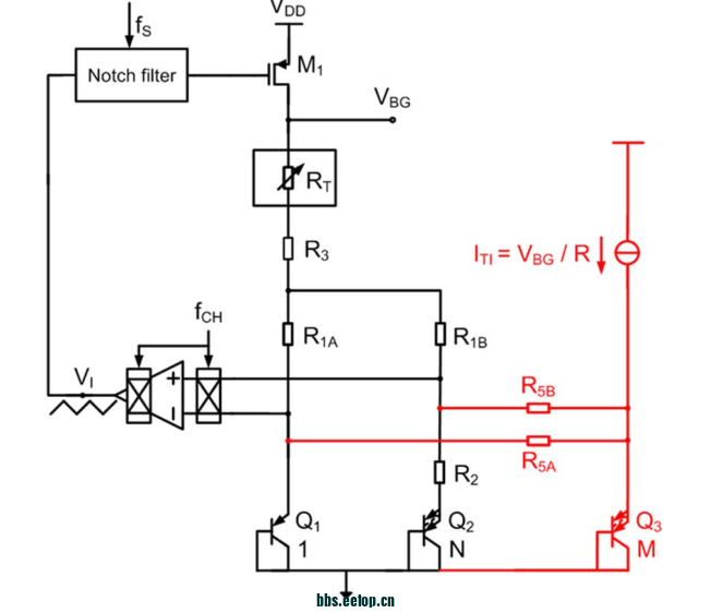

本人最近在做一款bandgap电路,二阶补偿主要参照下图的电路。想问下这个IT1要怎么加入电路?如何做到VBG/R,是直接让VBG连到R5A和R5B上面吗?本人新手,求解答,这个是如何实现曲率校准的呢...

可否分享下原文,学习一下

qluo14 发表于 2022-5-9 21:07
可否分享下原文,学习一下
这个是原文,大致原理懂的,但是就是搭不出来电路
