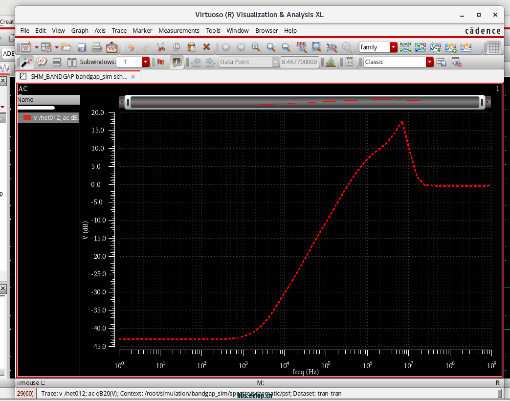

大哥们,这个psr出来才-40db,然后在高频的时候还成正值了。我是在dc3V上加了1V的交流。怎么可以改善这个波形

看看电路图。一般提高loop gain可以提高PSR
发表于 2022-5-9 14:26:16 | 显示全部楼层
回复
发表于 2022-5-11 16:33:09 | 显示全部楼层
建议换结构,cascode
