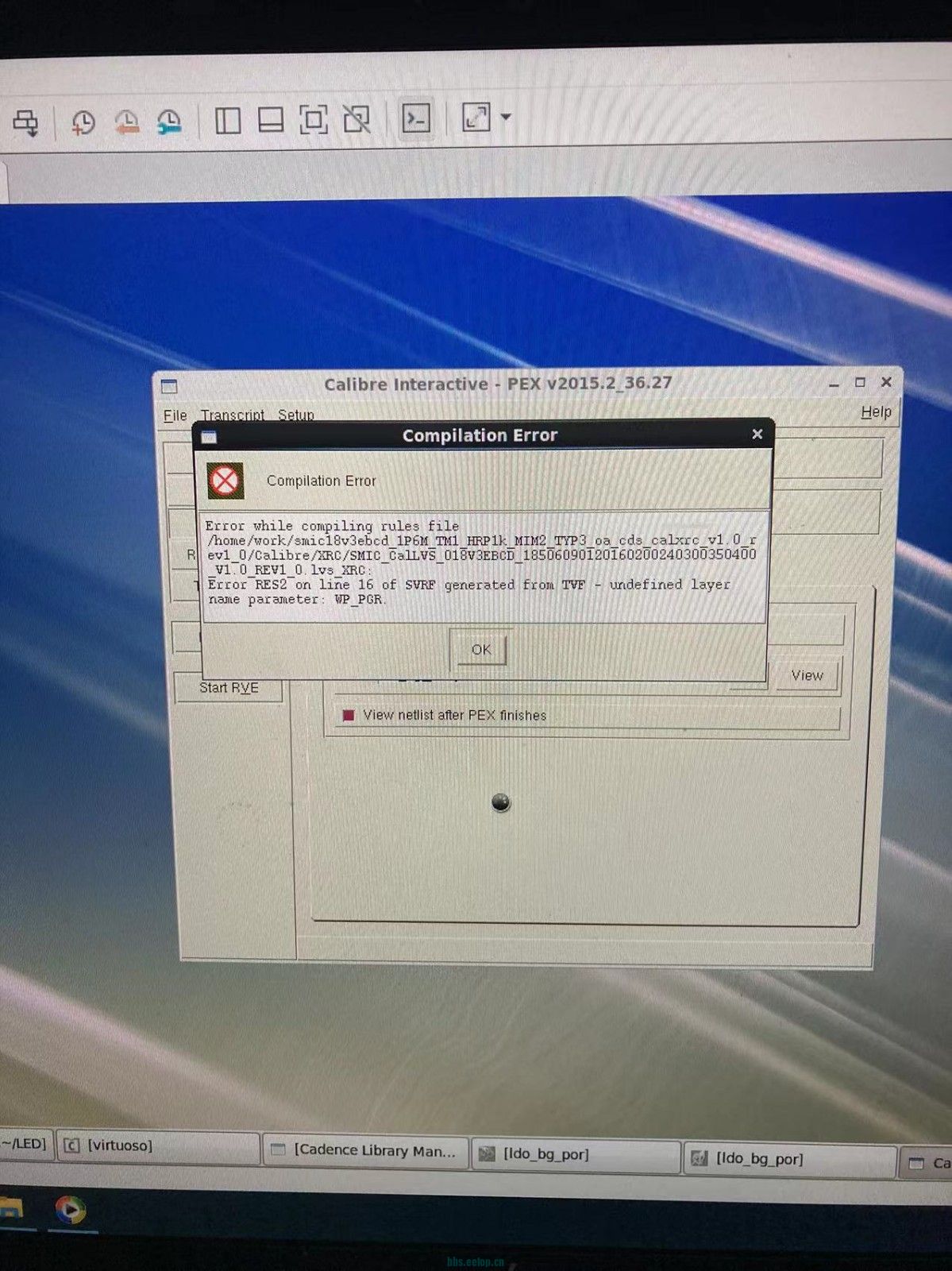

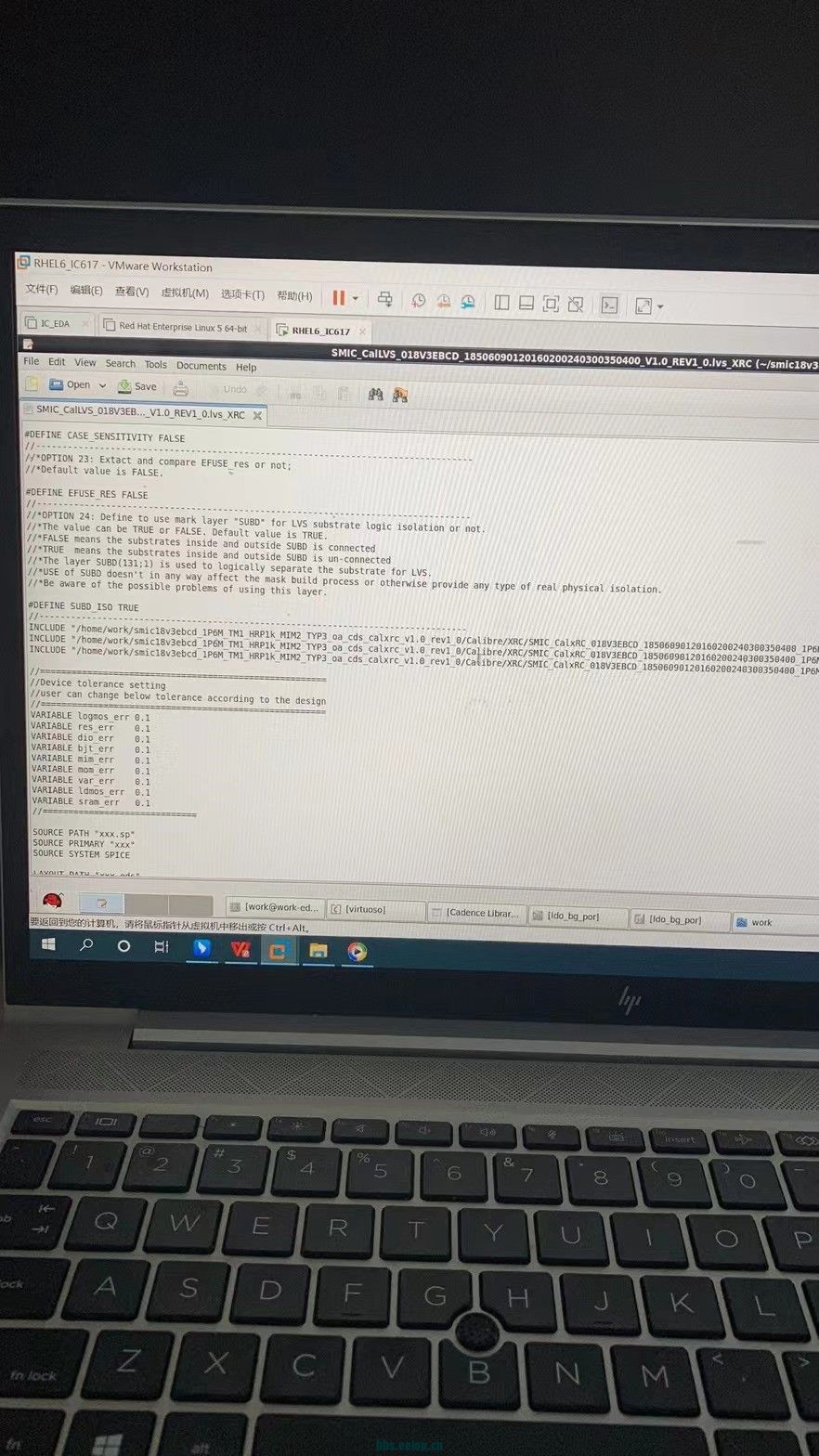

我新拿到一个xrc文件,它不像各种视频教程那样的是一个lvs_xrc文件,而是三个rule.S rule.R rule.C文件,我按照手册修改了lvs文件
image.jpg image.jpg 这块是我修改的一部分
image.jpg image.jpg 这块也是我在lvs上修改的
但就是无法运行pex,会显示下面的错误
这个该怎么修改呀

WP_PGR是什么东东的layer啊

 楼主| 发表于 2022-5-9 13:23:44 | 显示全部楼层
浦东硅农 发表于 2022-5-9 12:59
WP_PGR是什么东东的layer啊
我也不知道是个啥,而且那一行也没这个东西

发表于 2022-5-10 17:08:35 | 显示全部楼层
这是xrc rule,pex不一定可以识别,还有要确认calibre的版本是不是满足rule的要求。
回复
 楼主| 发表于 2022-5-10 17:10:38 | 显示全部楼层
zg8312 发表于 2022-5-10 17:08
这是xrc rule,pex不一定可以识别,还有要确认calibre的版本是不是满足rule的要求。 ...
我看教程啥的不都是拿calibre的pex使用xrc文件提取寄生参数吗

发表于 2022-5-10 20:32:22 | 显示全部楼层
你试试在这份lvs里面search一下这是啥的定义啊

发表于 2022-5-10 20:39:24 | 显示全部楼层
换个版本试试看 用calibre_2014.3_27.21 ;

发表于 2022-5-10 20:43:29 | 显示全部楼层
你找他们要个最新版的lvs文件吧

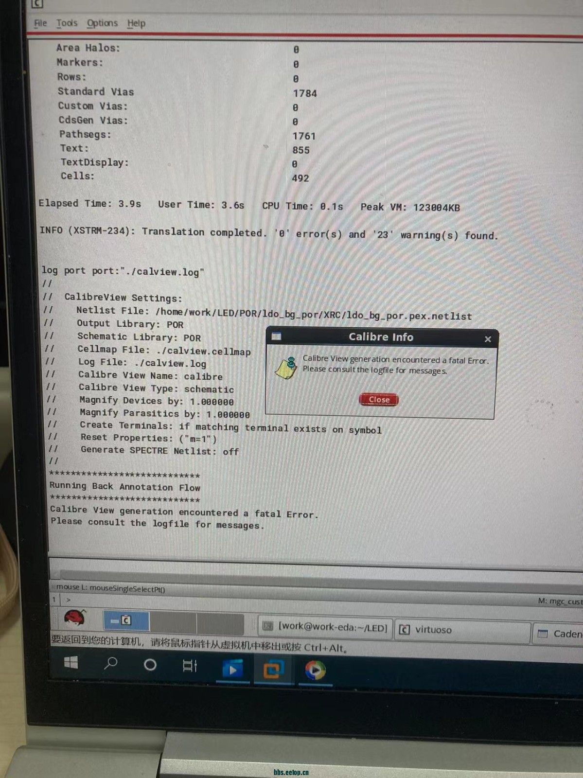

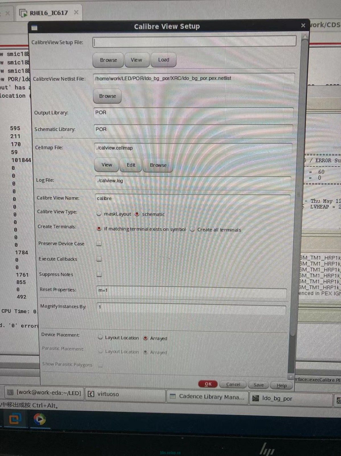

 楼主| 发表于 2022-5-12 14:25:08 | 显示全部楼层
浦东硅农 发表于 2022-5-10 20:43
你找他们要个最新版的lvs文件吧
我换了一个库可以读入文件了,但最后一步还是出错了,我看的教程都是老版本的,没有第一个图的第一行,其他的选择都是和视频一样,不知道为啥就是不对
