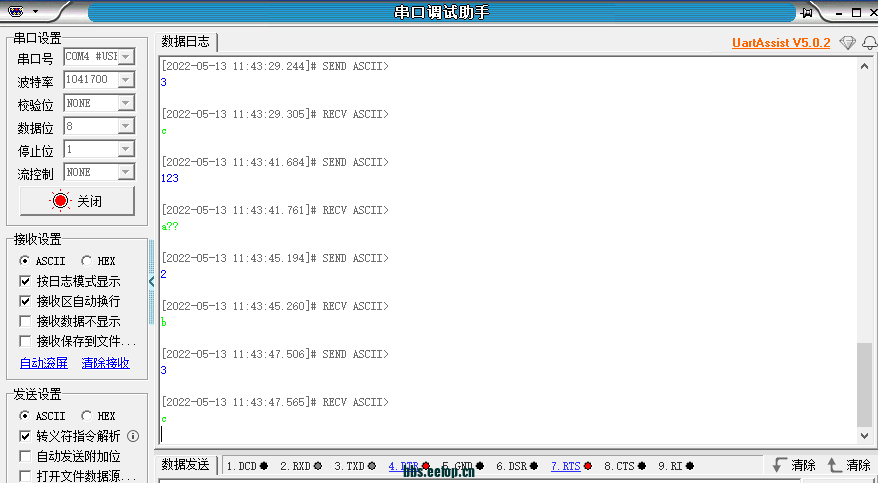

看了下手册FT2232是支持小数分频功能,问题在于我的设计可能没法产生精确的921.6K的速率(100,000,000/16/7=892.86K 或者100,000,000/16/6=1041.7K)
我上板测试了下,串口调试软件设置波特率为1041.7e3(=电路中实际波特率),测试结果如下图所示:
这是否能说明我使用的串口调试软件不支持小数分频呢?

如果你将逻辑设计修改为100,000,000/7/16 = 892,857.1 bps, 误差-3.12%,还得看发送端的波特率偏差情况!
这种情况下我测试了,功能正常!

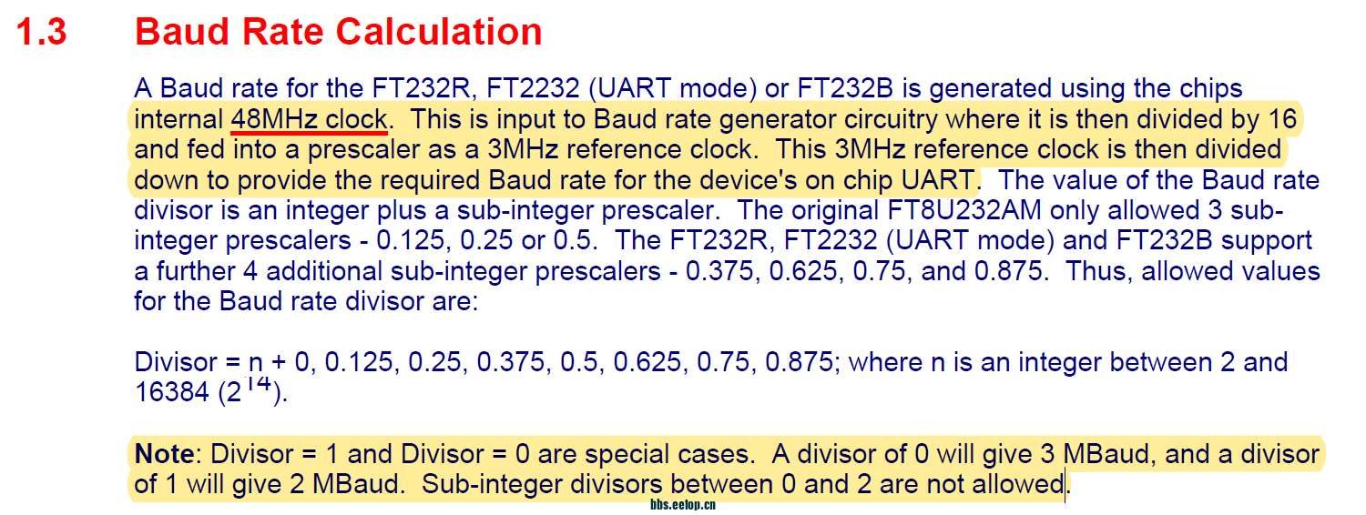

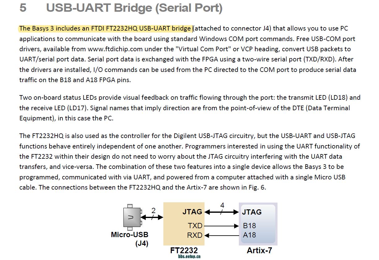

发表于 2022-5-14 14:47:29 | 显示全部楼层
come_on_sn 发表于 2022-5-13 11:06
当然,你这个开发板的FT2232限制了只能到3Mbps。
请问从哪里可以看到这个信息呢?我只看到了最高能够支 ...
3M bps这个来自你的第二个文件,如下图:
然后,我又专门去找了Basys 3开发板的资料,发现其手册中写明这款开发板的USB-UART Bridge选用的是FT2232HQ这颗芯片, 如下图:
那么,根据FT2232HQ芯片的手册,你这个开发板应该可以支持到12Mbps的UART 波特率!
