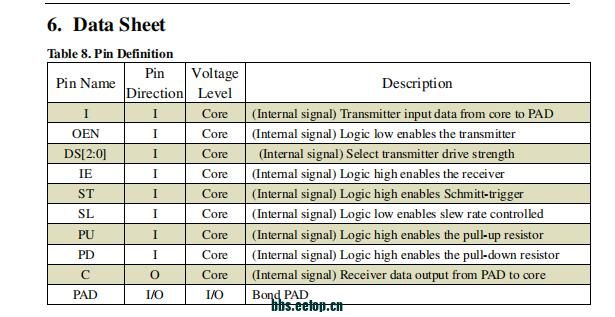

有没大佬知道这些引脚具体接在core的什么地方?
发表于 2022-4-24 10:48:12 | 显示全部楼层
后端不管它怎么连,前端去管的,网表里面连好了,你直接按照网表里面连的用就行了。
 楼主| 发表于 2022-4-24 11:04:09 | 显示全部楼层
好的好的,非常感谢
