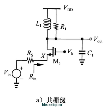

拉扎维《射频微电子学》书上P129~130对于共栅极感性负载放大电路有如下说明,这里的源级电感旁并联了一个电阻R,书上说是电感的损耗,为什么呀?

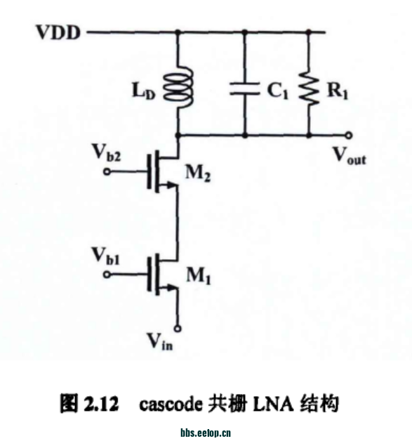

还有下面这个图的电感旁边并联了RC电路,又是什么回事呀??
发表于 2022-4-22 13:57:22 | 显示全部楼层
无源电感在制作中会有很高的损耗,建议读一下Razavi的《RF Mircoelectronics》第二版的第七章,Passive Devices.
发表于 2022-4-22 14:48:20 | 显示全部楼层
eddy current, magenatic loss, resistor of ind, substrate loss.
