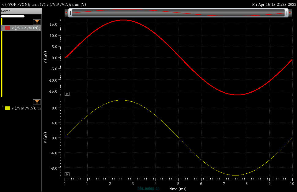

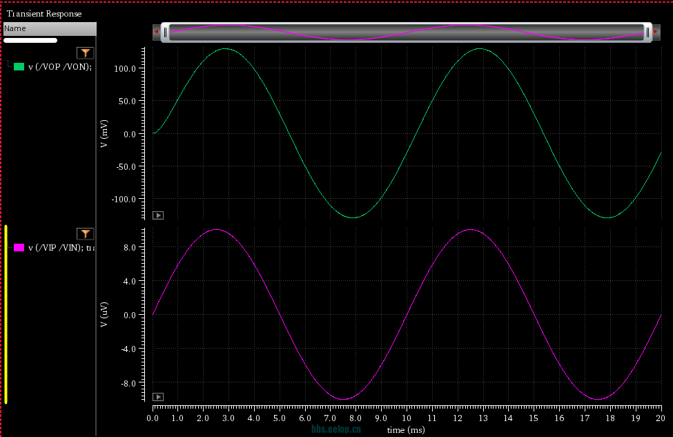

做了一个用在SDM里的折叠式cascode运放,用理想CMFB仿真得到AC增益82dB,差不多13000倍,输入±10uV正弦信号跑了一下瞬态得到输出如下,输出信号为±129mV,瞬态增益是正常的:

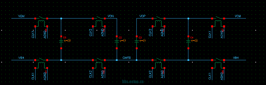

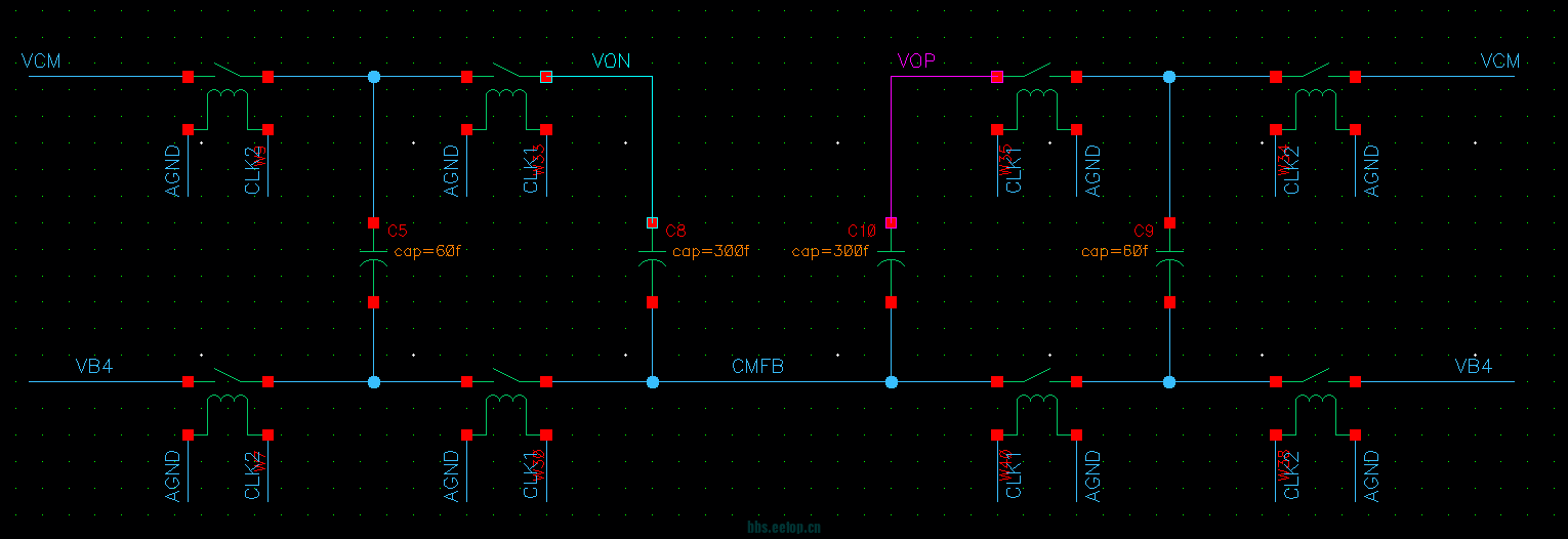

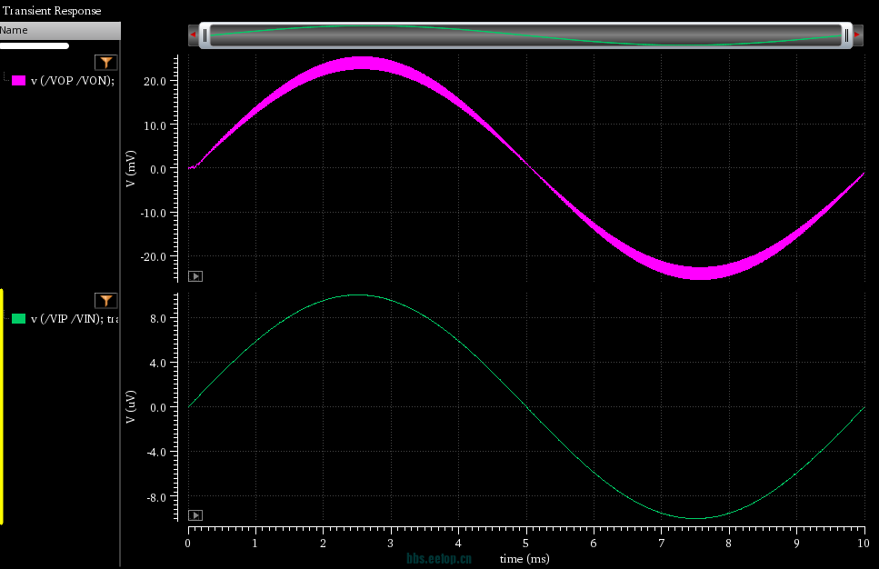

然后我用如图所示的开关电容CMFB代替理想CMFB,还是输入±10uV正弦信号,跑了一下瞬态得到输出波形如下,输出信号只有±25mV,较理想CMFB下降了差不多5倍,请问这怎么回事?正常吗?
还有我不太理解CMFB的怎么电容值怎么给,是直接参照这个图里给的0.3p和0.06p,请问这两个电容值怎么给才合理?
